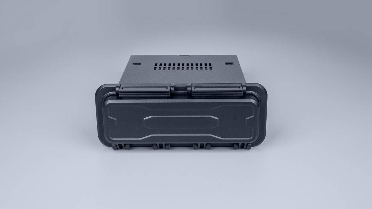

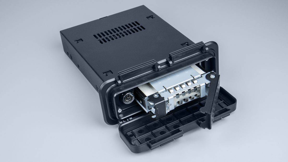

MB601V4KW-B延续了ToughArmor系列的一贯风格,采用全金属机身与无风扇设计,具备极高的抗震、防尘、防腐蚀能力,适用于各种严苛应用场景。
其前防水面板更是通过IPX6认证,可在机箱安装状态下防止水雾或液体从前面板渗入主机,有效防止雨水溅入或湿气侵蚀硬盘仓,在户外边缘部署或潮湿、粉尘等工业环境下依然能够稳定运行。(注意:防水功能仅限于前面板部分,并非整机防水)
不论是军用无人机、野外车载终端、水下机器人,还是智能交通平台,MB601V4KW-B都能稳稳扛住复杂环境的考验,为任务执行提供坚实的存储保障。

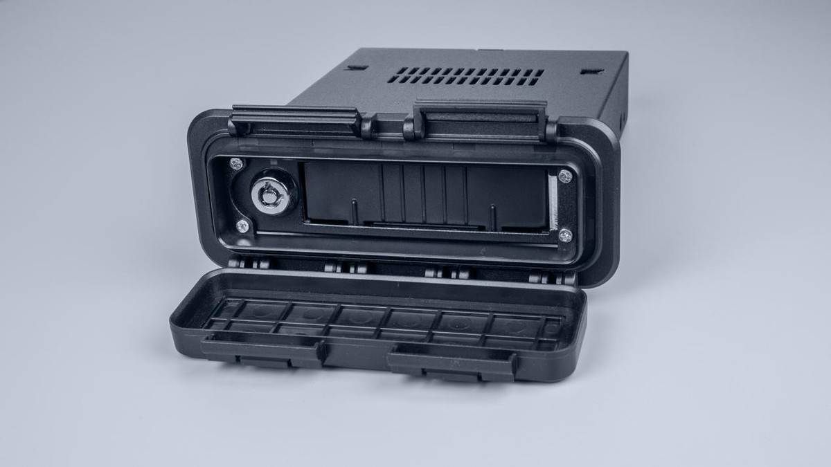

MB601V4KW-B配备全金属可抽取硬盘托盘,支持7-15mm厚度的U.2/U.3 NVMe SSD硬盘。无需拆机断电,即可进行快速更换与维护操作,热插拔设计为边缘部署和时间敏感型任务提供了极大便利。
并且在硬盘托盘移除后,其弹簧加载式防尘挡板会自动闭合,有效防止灰尘异物进入,进一步提升设备在野外或工业环境下的长期运行稳定性。

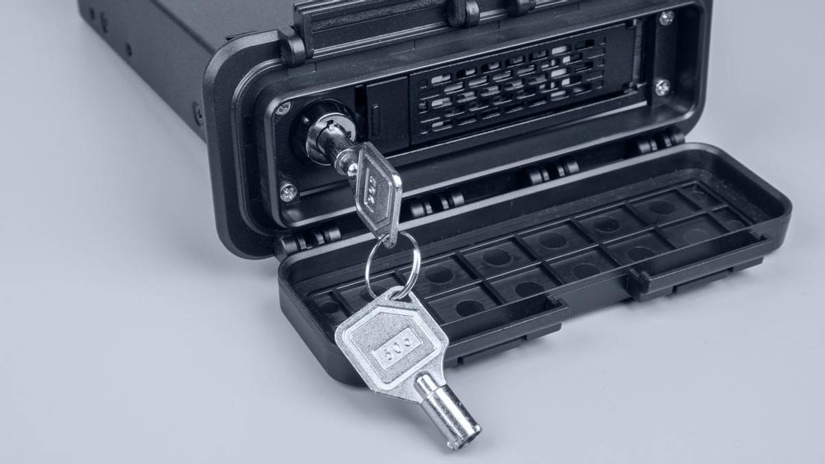

2段式安全钥匙锁,可物理锁定托盘,限制未授权访问,保障敏感数据的物理安全。

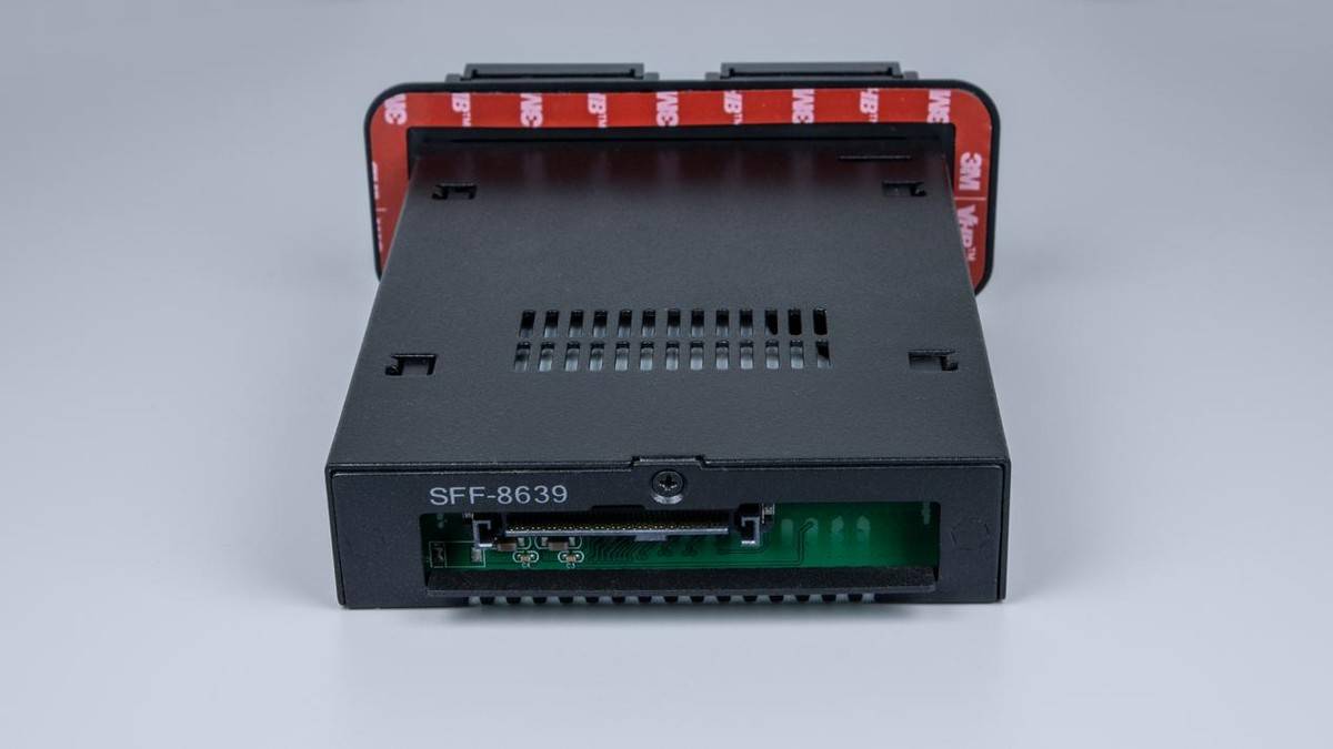

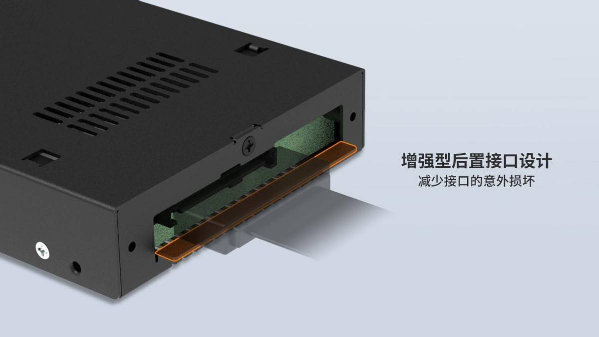

防误插设计 + 金属背板支撑:稳定连接再升级
面对现场环境中常见的错误插拔操作,MB601V4KW-B通过后部金属支撑架设计,有效缓冲插拔过程对SFF-8639连接器的损伤,并减少连接器的横向晃动,降低接头损坏的风险。
这种结构还提供了插拔时的物理导向功能,尤其在空间受限的机箱中,更显专业设计的价值。

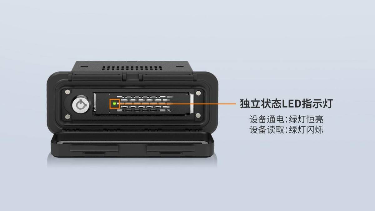

智能供电 + LED指示灯:状态一目了然
前面板配有LED状态指示灯,实时显示电源与硬盘读写状态,便于使用者监控设备运行。而内建的APT(Active Power Technology)主动电源管理机制,能在硬盘未安装时自动切断供电,避免不必要的能耗与潜在电气问题,实现高效节能的运行策略。

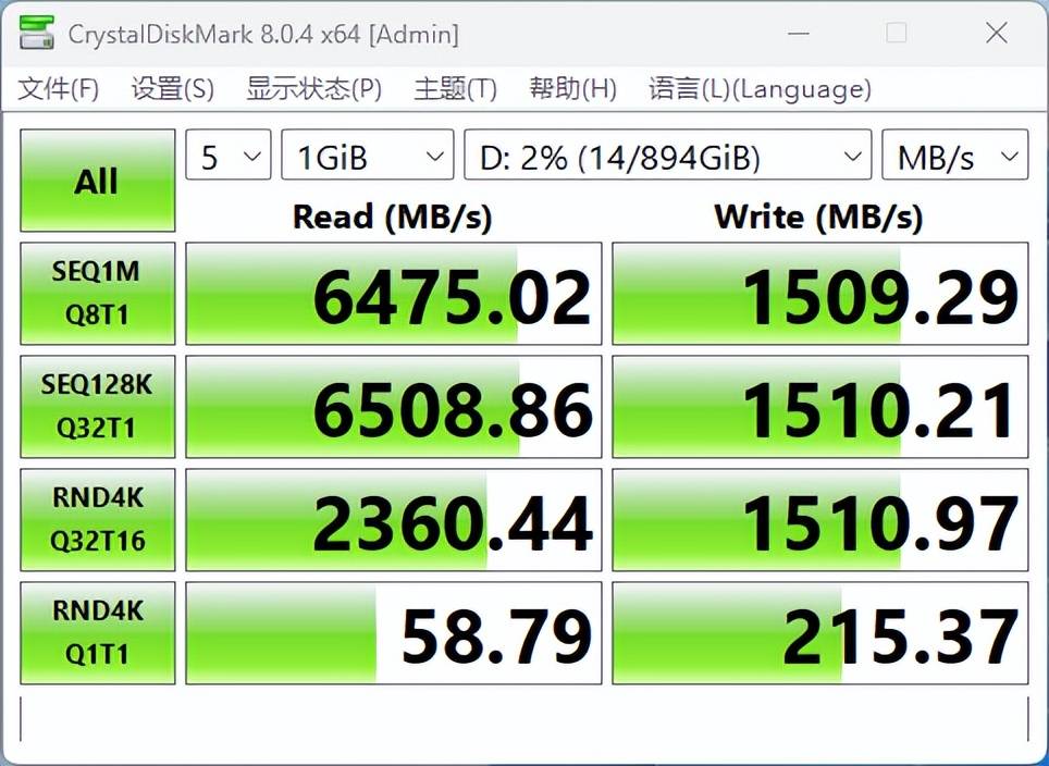

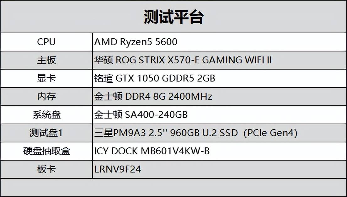

测试方面选择了三星PM9A3 NVMe PCIe 4.0 960GB SSD,分别通过硬盘直连方式和ICY DOCK MB601V4KW-B转接的方式进行对照测试。

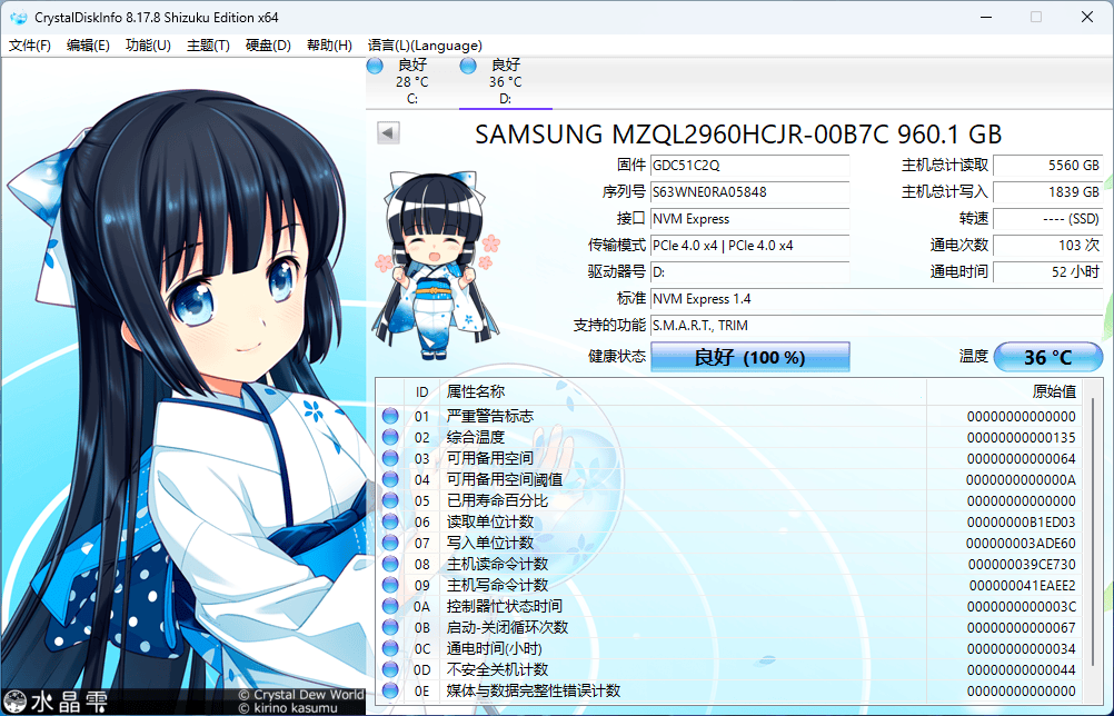

1.1 Crystaldiskmark测速-硬盘直连测试:
首先是通过硬盘直连方式测试,在Windows系统内通过CrystalDiskInfo识别到相关信息,支持PCIe4.0传输模式。
在Crystaldiskmark设定文件大小为1GB,简单进行连续测试,读取达到6510MB/s,写入达到1509MB/s,读取速度与官方宣称速度差距很小,写入速度甚至还要超过官方宣称速度。

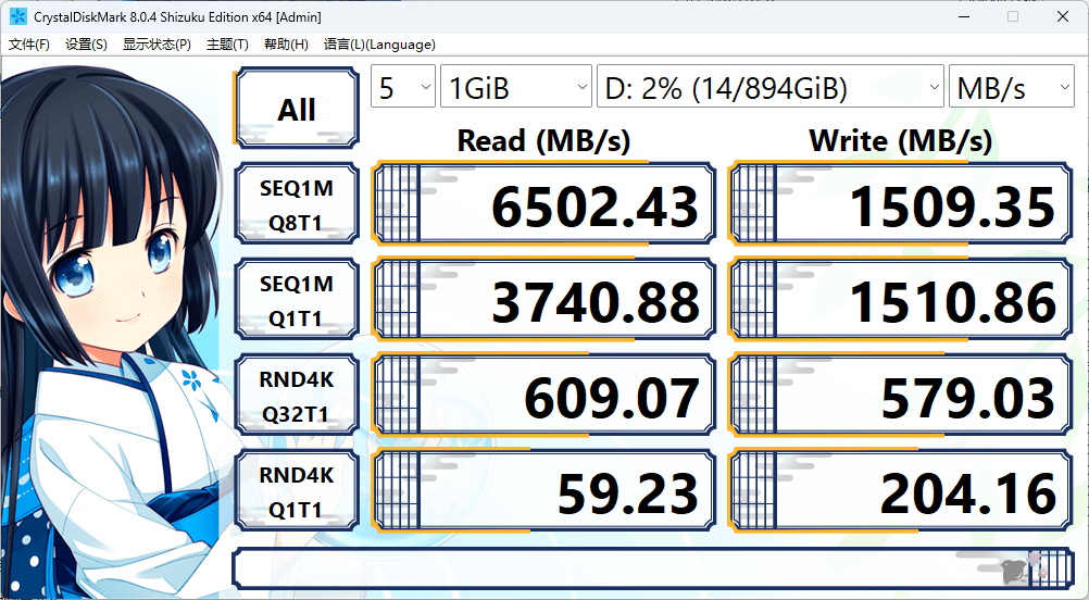

1.2 Crystaldiskmark测速-通过MB601V4KW-B连接测试:
将硬盘放置在MB601V4KW-B内进行性能读写测试,读取达到6502MB/s,写入达到1509MB/s。

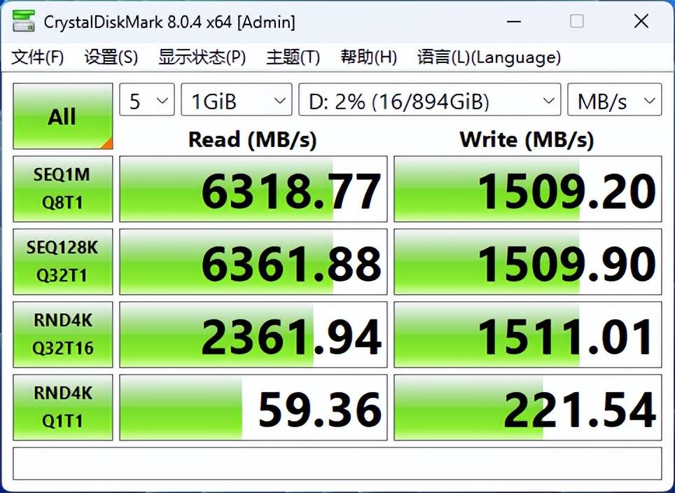

2.1 Cry Disk Mark平台选择NVMe模式进行全速测试-硬盘直连测试:
分别对硬盘直连和通过抽取盒连接基于Cry Disk Mark平台选择NVMe模式进行全速测试。
在硬盘直连的情况下,顺序读取达到6318MB/s,顺序写入达到1509MB/s;4K随机读取达到2361MB/s,4K随机写入达到1511MB/s。
2.2 Cry Disk Mark平台选择NVMe模式进行全速测试-通过MB601V4KW-B连接测试:
将硬盘安装至 ICY DOCK MB601V4KW-B 抽取盒中,在相同测试平台下进行性能验证,顺序读取达到6475MB/s,顺序写入达到1509MB/s。4K随机读取达到2360MB/s,4K随机写入达到1510MB/s,与硬盘直连状态下的数据相比,两者差距极小,几乎可忽略,充分证明了 MB601V4KW-B 在高速数据传输过程中并不会对性能造成影响。
无论是顺序大文件处理,还是小文件的随机读写操作,该设备都能保持与裸连状态相当的性能表现,展现出优异的传输效率与连接稳定性。

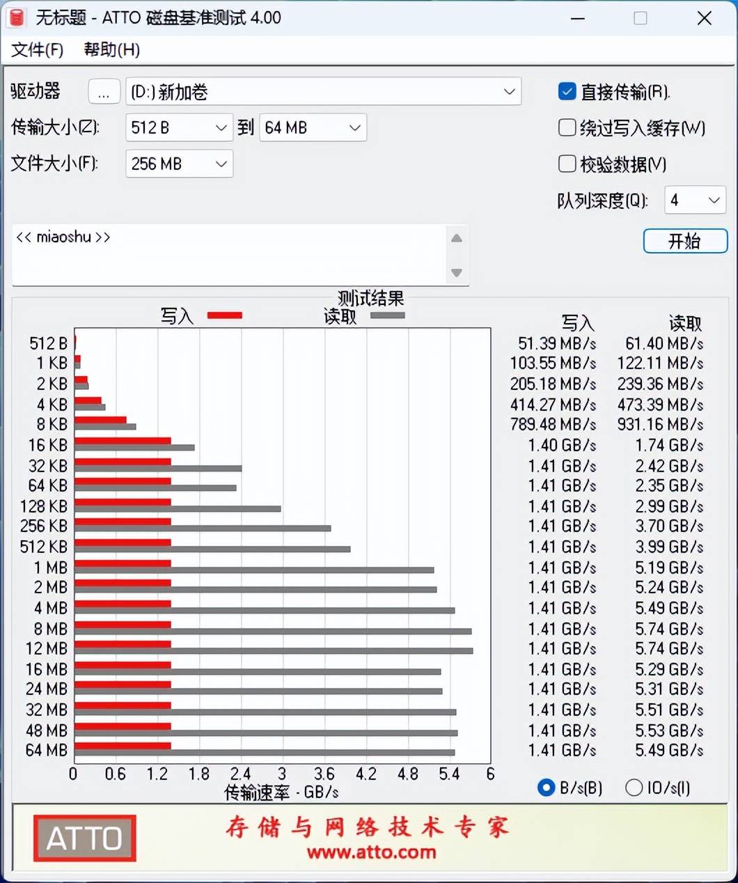

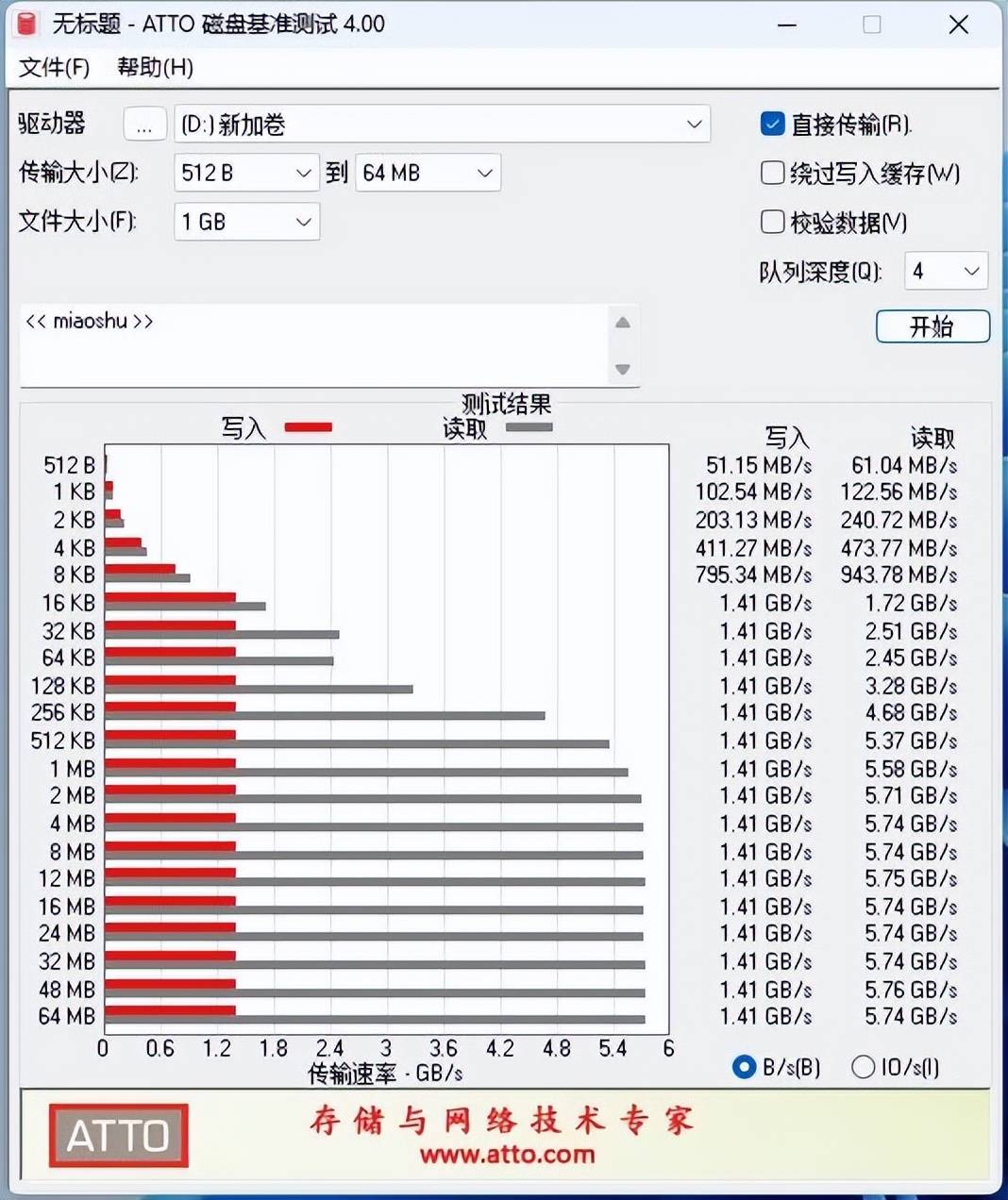

3.1 ATTO软件测速-硬盘直连测试:
3.2 ATTO软件测速-通过MB601V4KW-B连接测试:
在设置文件大小为 1GB 的条件下,使用 ATTO Benchmark 工具分别对硬盘进行板卡直连与通过 MB601V4KW-B 抽取盒连接的性能测试。测试结果显示,两种连接方式下的读写速度几乎一致,差距极小。
这一测试结果充分说明,MB601V4KW-B 在数据传输过程中未对硬盘性能造成任何瓶颈。无论是读取速度还是写入稳定性,均与硬盘裸连状态下保持一致。测试数据越接近硬盘标称性能,越能验证该抽取盒在高速传输与连接稳定性方面的优秀表现。简而言之,即使通过 MB601V4KW-B 使用硬盘,其性能也不会受到限制或衰减。

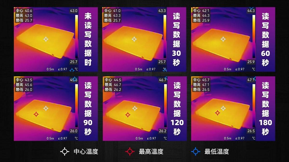

运行温度测试
4.1 温度测试——硬盘直连测试:
在室温 26.5°C 的条件下,机箱未安装任何散热风扇,侧板保持打开状态,测试过程中使用手持式热成像仪对硬盘温度进行实时监测。
在硬盘处于待机状态并采用直连方式时,初始温度为 43.0°C。随后开始进行负载测试,并每隔30秒记录一次温度变化。测试持续至第180秒,硬盘温度上升至 47.1°C。
从测试结果可以看出,U.2 NVMe SSD在持续运行过程中产生的热量较为显著,即便在开放通风环境中,温度也会明显上升,说明其在高性能输出时对散热环境的依赖性较强。良好的散热措施对确保其稳定、长期运行至关重要。
4.2 温度测试——通过MB601V4KW-B测试:
在相同的环境条件下,通过 MB601V4KW-B 连接进行温度测试。硬盘在待机状态下的初始温度为 47.4°C,随后开启负载测试,并以每 30 秒为间隔记录温度变化。测试进行到 第120秒时,温度升至最高点 52.7°C,并在 第180秒时保持在该温度未再上升。
虽然相较于直连测试的最高温度略高出约 5°C,但整体仍处于 U.2 SSD的正常工作温度范围(建议控制在60°C以内)。从此次测试结果来看,MB601V4KW-B在高负载下依然能够保持良好的散热性能,温控表现稳定可靠,也进一步印证了其在封闭式结构下的热管理设计同样值得信赖。
