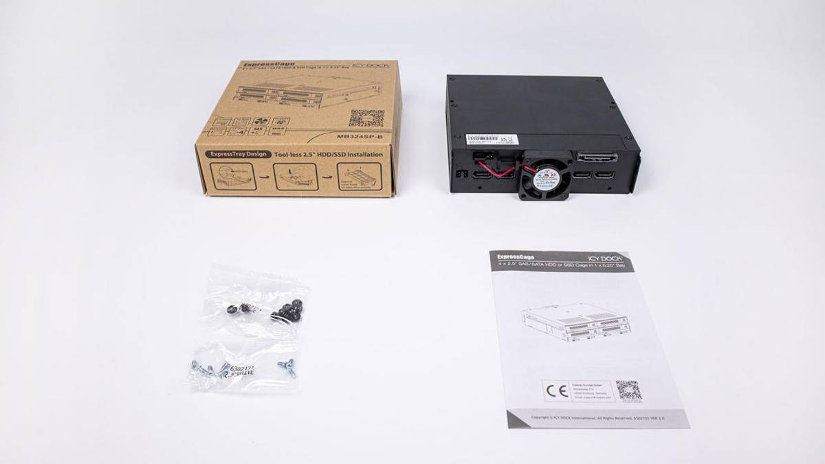

打开包装盒,PE袋包裹着产品,配件有说明书、螺丝、硬盘标识标签。

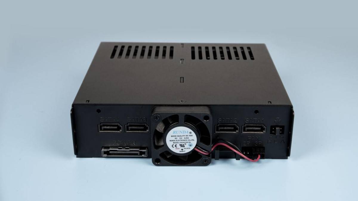

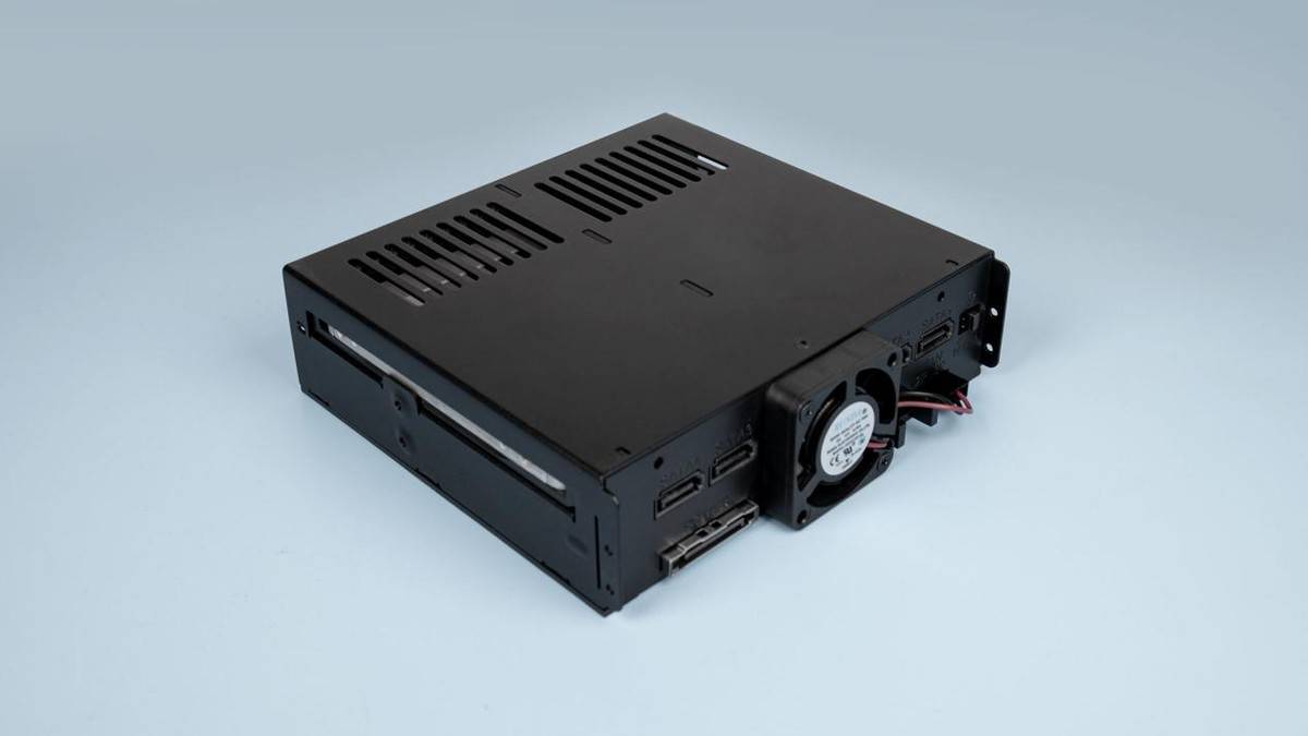

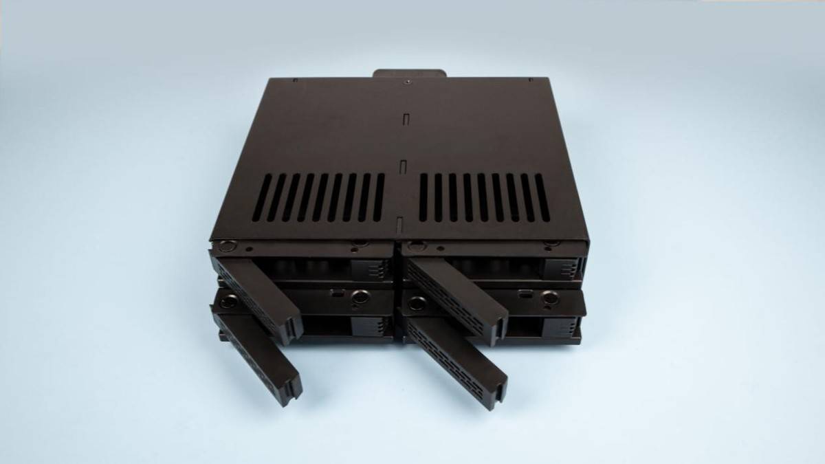

硬盘盒的尾部可以清晰的看到---4个7pin SATA数据接口,1个15pin SATA电源接口,以及一个拥有智能冷却技术的40mm散热风扇。通过硬盘盒,可用单一15pin SATA电源线启动四颗硬盘,解决电源线杂乱问题并简化了系统。

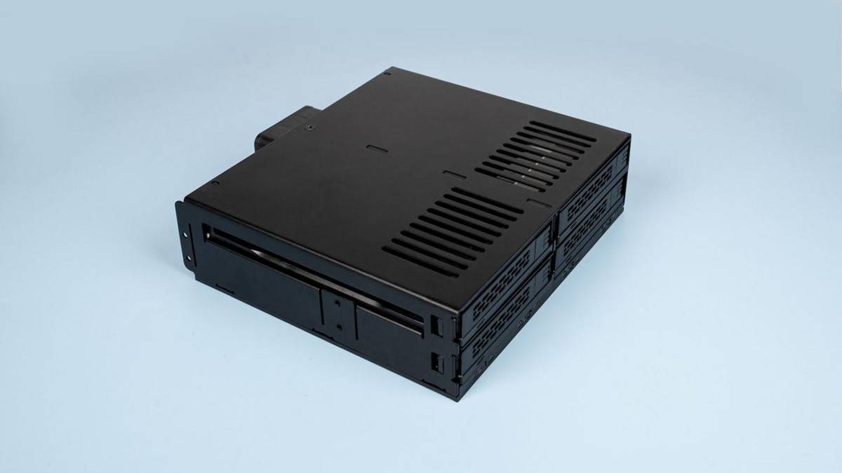

MB324SP-B外壳采用全金属设计,托盘采用金属和强化ABS塑胶,既保证了抽取盒整体的硬度,也大大降低整体的重量,并确保使用的材料在设置后可以被使用多年。

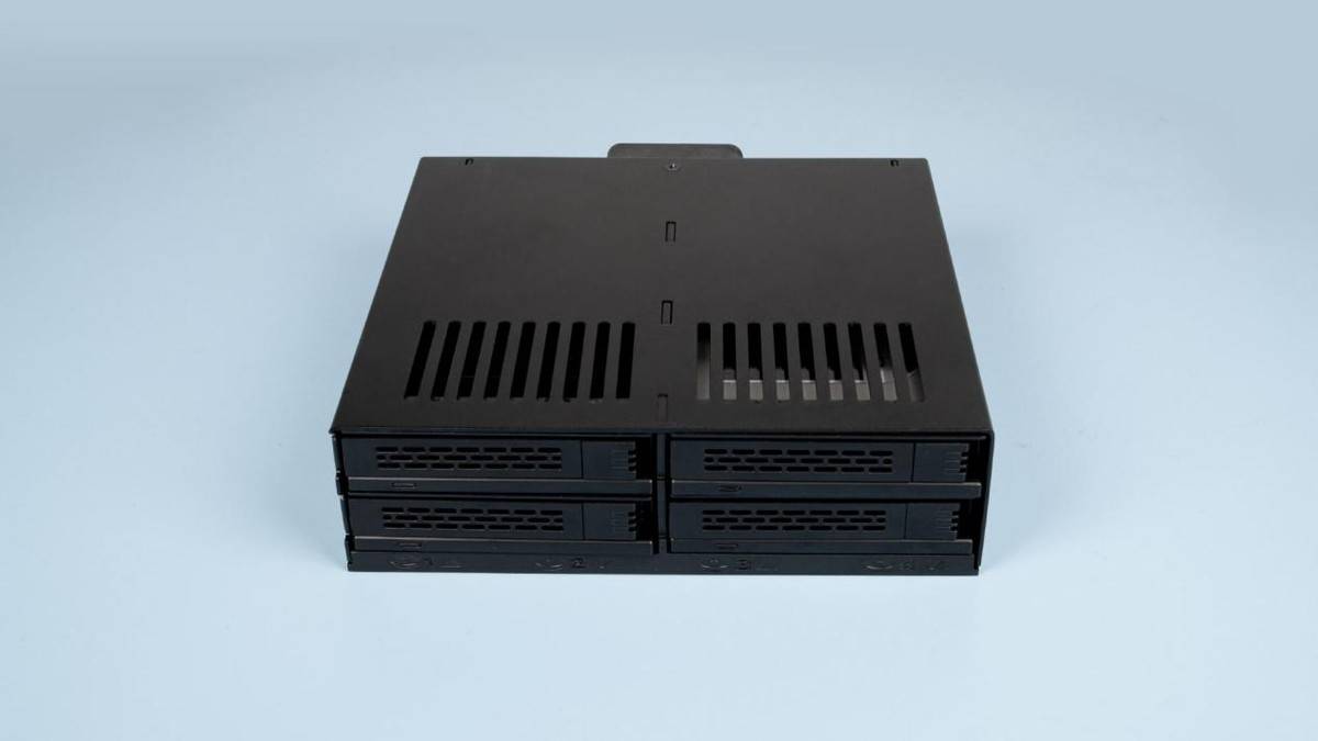

硬盘盒底部设计的大面积散热孔能带来散热加成,这是产品的一大优势。散热孔的作用是让硬盘盒内部的空气流通,帮助硬盘散发出的热量快速排出,从而保护硬盘的稳定性和寿命。

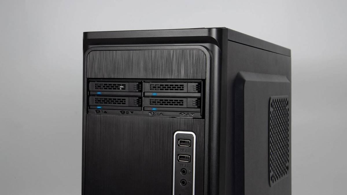

MB324SP-B的机身尺寸长140.5mm x 宽145.8mm x高 41.3mm,专门为5.25" 装置空间(5.25英寸光驱位)设计,支持4 x 2.5" SATA/SAS HDD/SSD热抽拔硬盘。

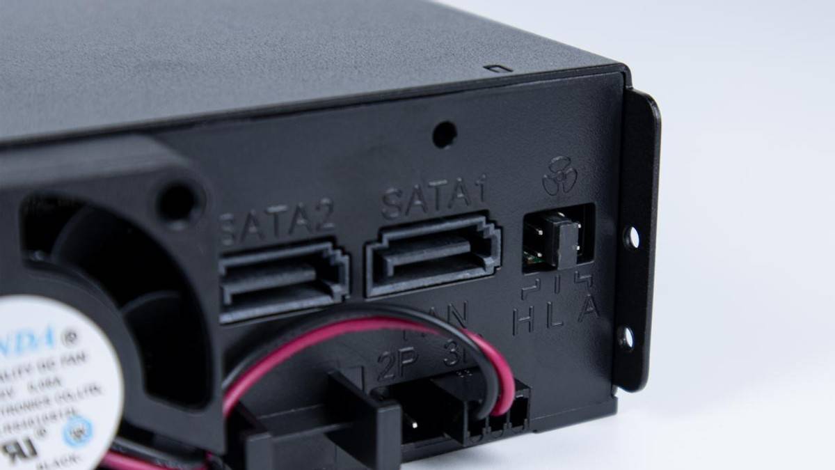

MB324SP-B的风扇为可替换设计,而且支持2Pin和3Pin 风扇连接器,如果内建风扇不是您的首选,您也可以自行购买其它标准40mm散热风扇来升级改装。
风扇采用三档风速设定,分别为:高速、低速、自动智能。可调节”高速” 以达最大气流、”低速” 来达低噪音运作或是”自动”智能散热 (依据硬盘运行温度,并相对应地改变风扇转速,以保持硬盘散热并同时节省不必要电源浪费)

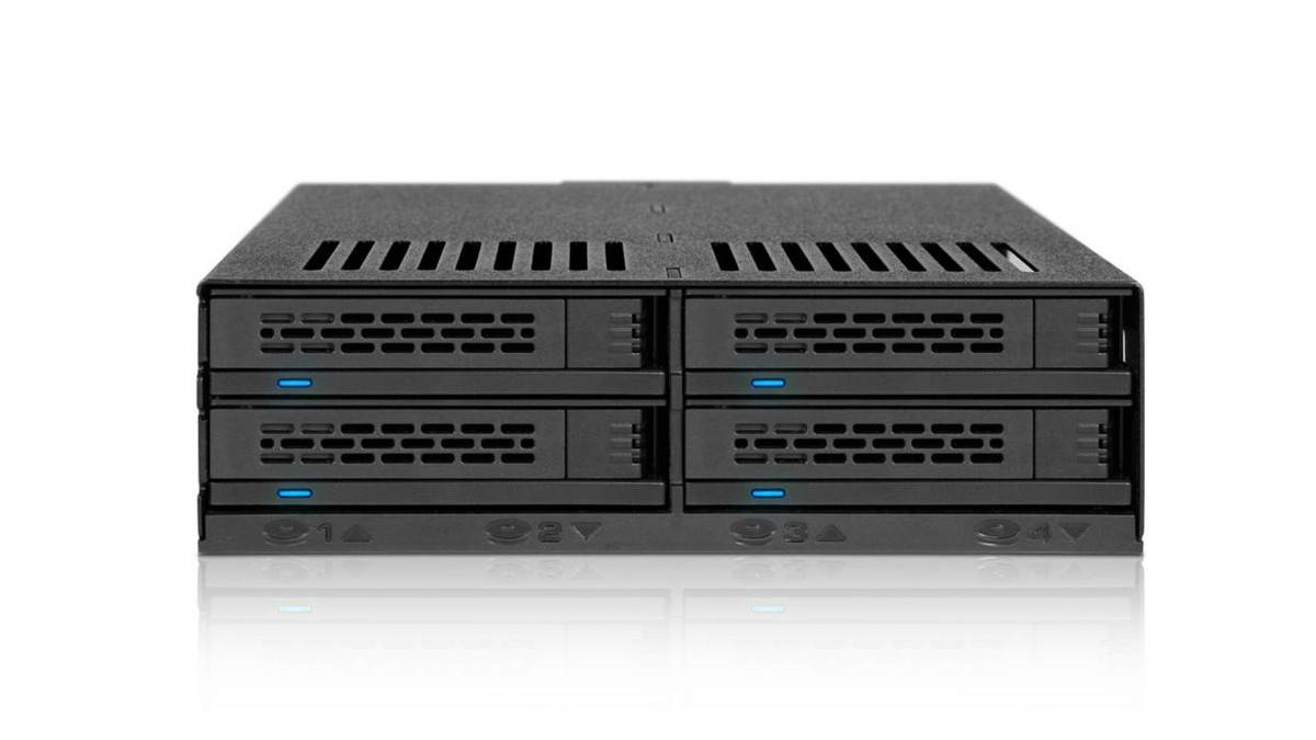

在硬盘盒前方置有LED状态灯号,每一个硬盘插槽都有独立的指示灯,您可实时了解每一硬盘运作状态。加上柔和LED蓝灯让您使用硬盘时,灯光不会刺激您的眼精并感到疲劳。

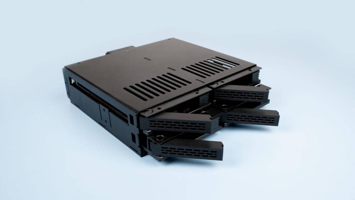

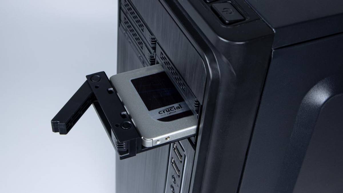

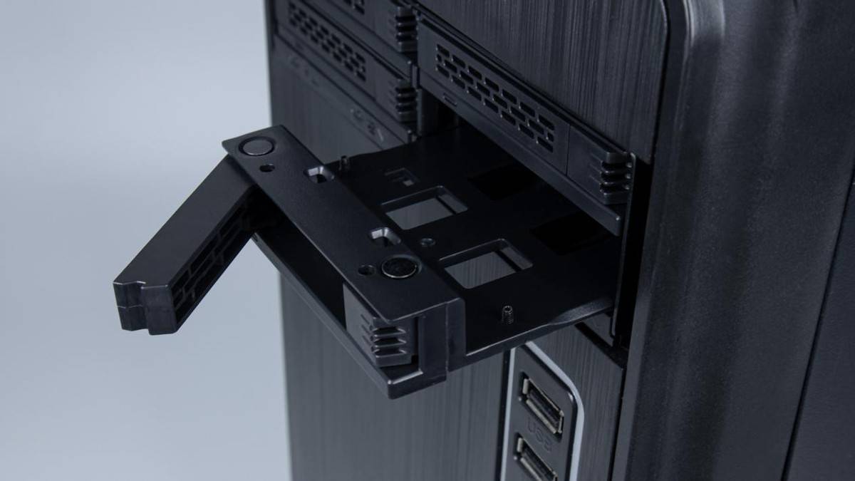

MB324SP-B采用可抽取托盘设计,可拆式硬盘抽取盘可在多个系统间交替使用。支持热插拔,硬盘故障时轻松更换维护,相当地简单快速,透过热插拔快速更换,可使用户整体停机时间大大地缩减,这对有时间急迫性应用、项目相当地实用。

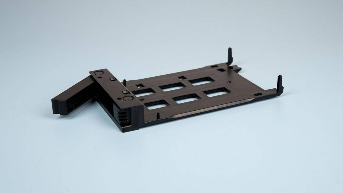

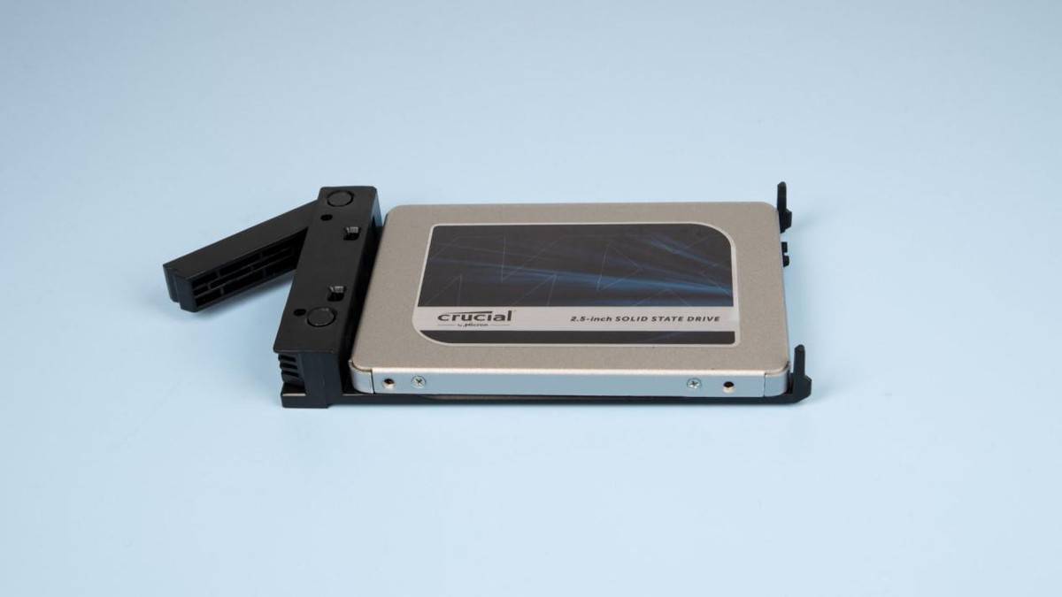

MB324SP-B的硬盘托盘采用非常具有特色的无螺丝安装设计,可以看到托盘上有两个螺柱固定在上面,提供完全免工具无螺丝固定拆装硬盘。
托盘还预留有螺丝孔,可以自行选择用螺丝固定硬盘提升稳固性。硬盘抽取盘适用于安装5-12.5mm高度HDD/SSD。

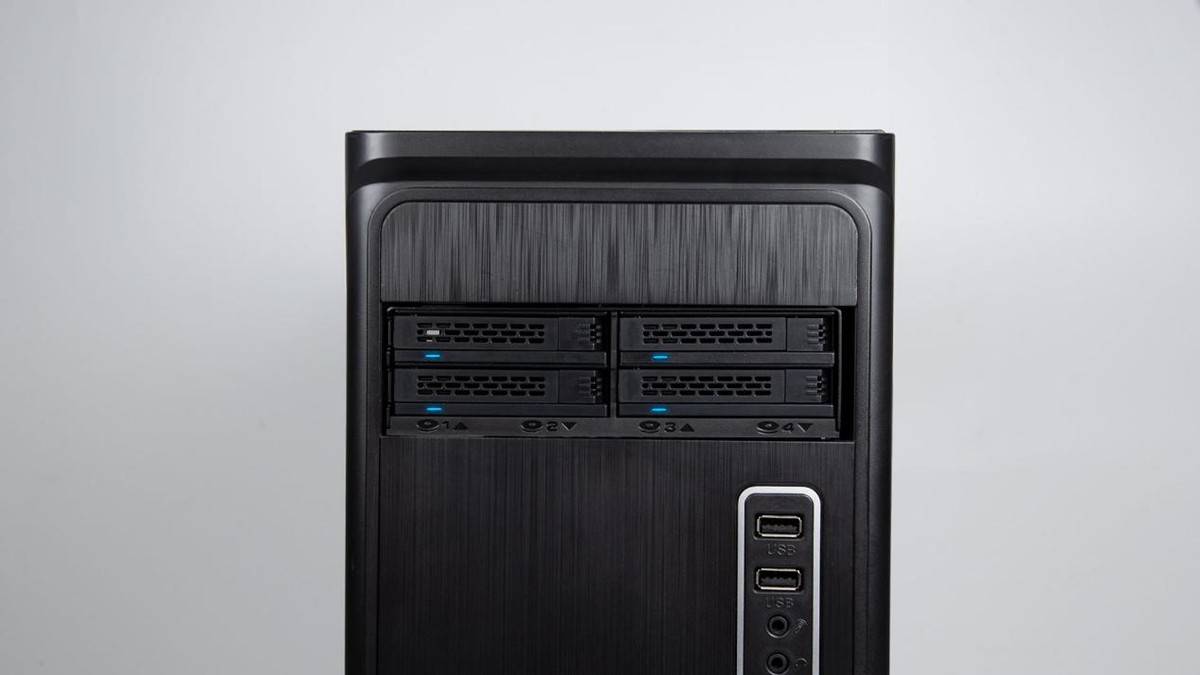

▲装机效果图
通过ICY DOCK MB324SP-B将硬盘安装机箱5.25英寸光驱位。

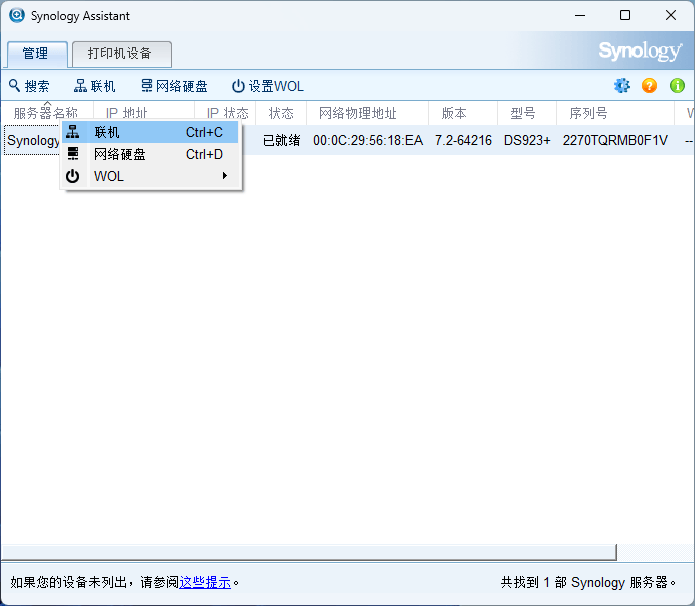

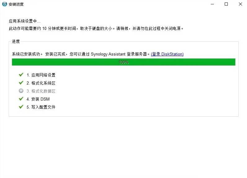

在电脑上安装Synology Assistant
等待安装完成,过程大概10分钟。
安装完成后,通过搜索找到了服务器名称。
点击“联机“后,等待页面自动跳转。

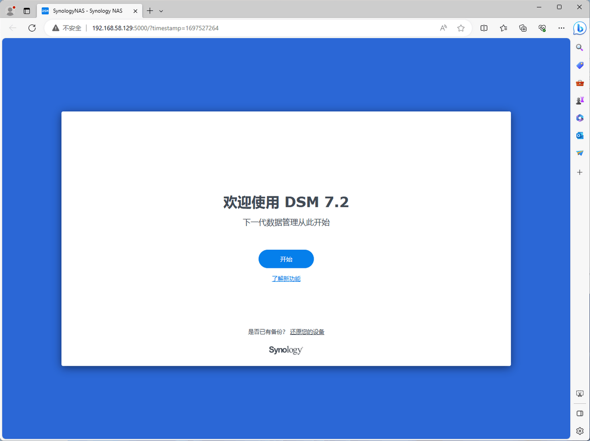

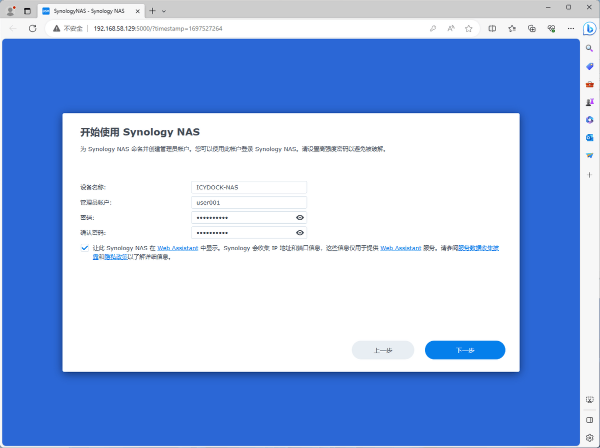

然后点击开始,一步一步设置。

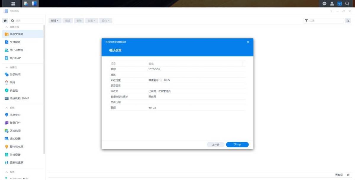

设置好“设备名称”“管理员账户”“密码”等信息后进行下一步操作。

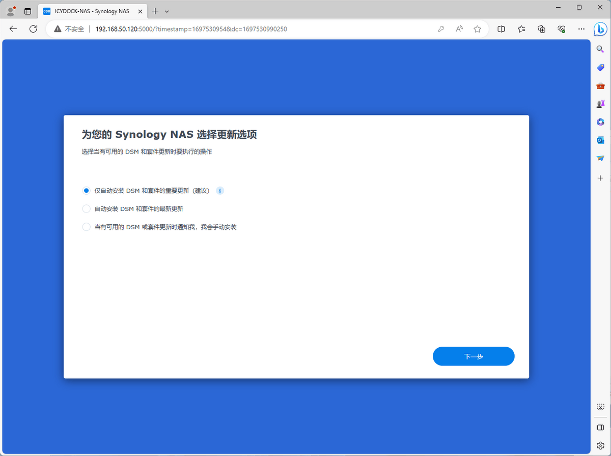

这个更新选项推荐选第三个,手动更新,否则自动更新的情况下会非常影响用户的使用体验。

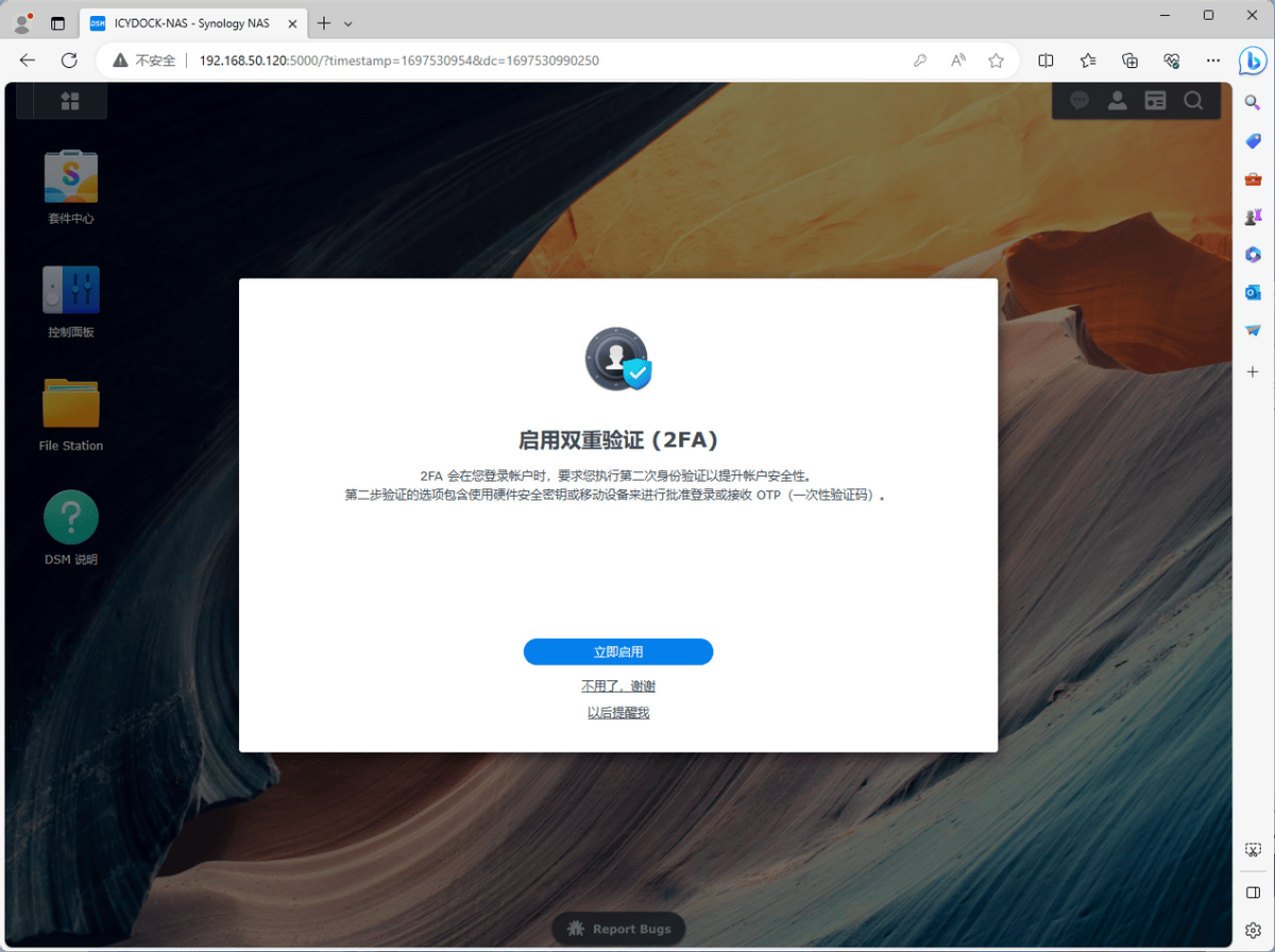

全部完成后就进入到DSM页面了。

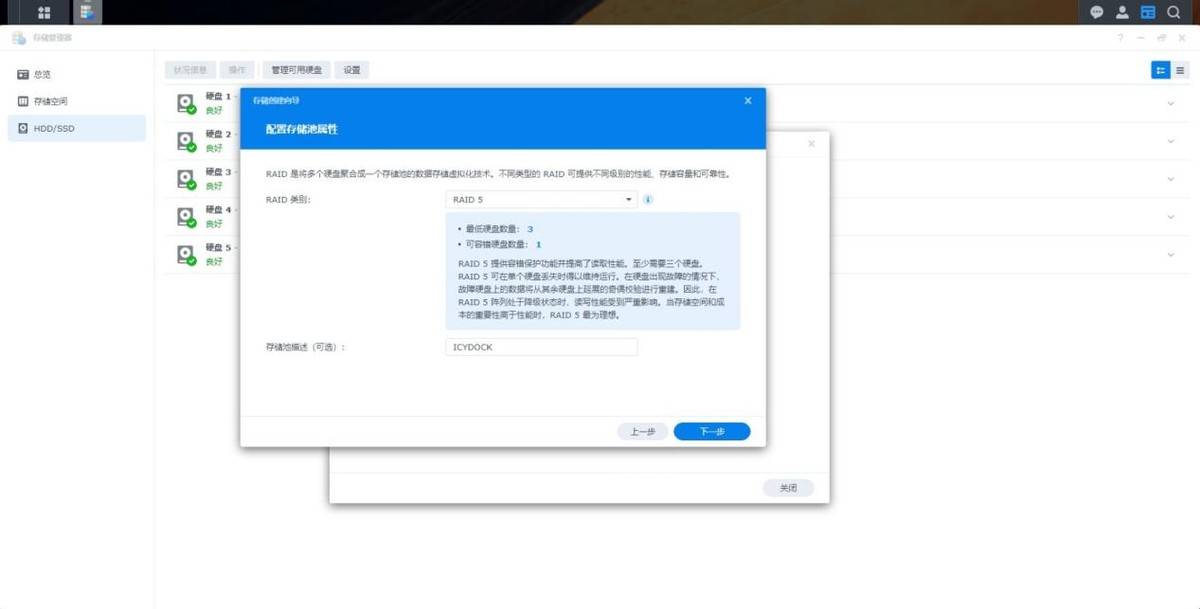

接下来就可以设置NAS的储蓄池了,通过MB324SP-B抽取盒接入了4块硬盘,加上本身自带的1块硬盘,所以总共拥有5块硬盘。
由于RAID 5可以为系统提供数据安全保障,但保障程度要比Mirror低而磁盘空间利用率要比Mirror高。RAID 5具有和RAID 0相近似的数据读取速度,只是多了一个奇偶校验信息,写入数据的速度比对单个磁盘进行写入操作稍慢。同时由于多个数据对应一个奇偶校验信息,RAID 5的磁盘空间利用率要比RAID 1高,存储成本相对较低,是运用较多的一种解决方案,于是打算搭建RAID-5。

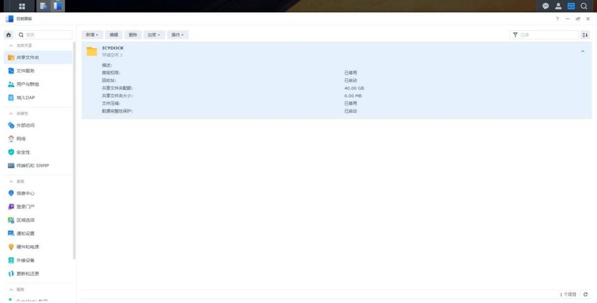

搭建完成后,再配置好共享的文件,即可正常使用NAS了。

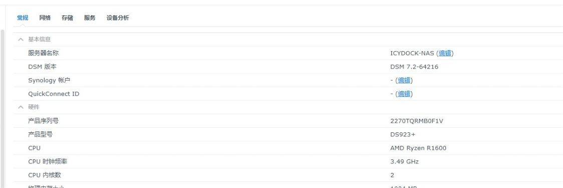

在“常规”这一栏可以看到服务器的名称以及部分信息。

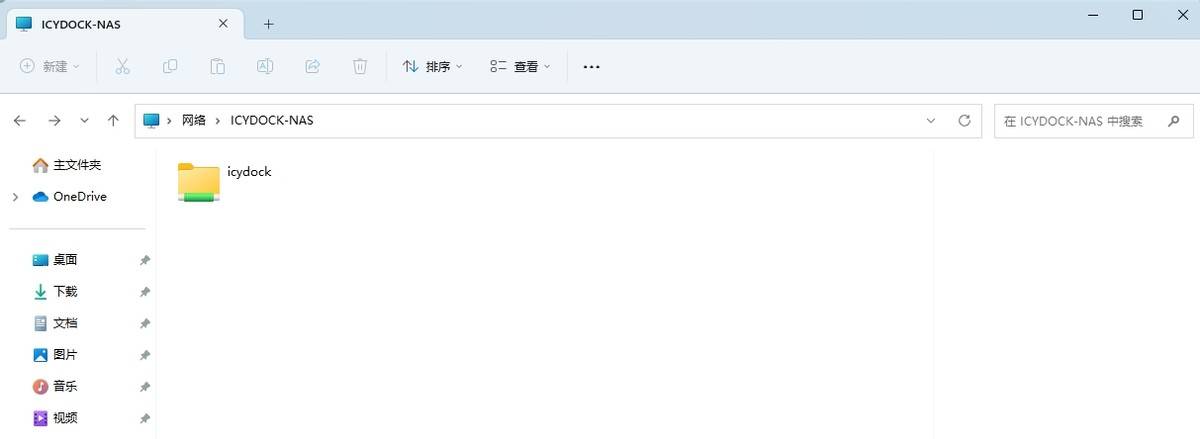

该文件就是NAS中的共享文件,可随时查看,局域网其他用户也可以通过输入域名登录。
利用其他电脑通过域名登录查看,可见该NAS可以正常使用。

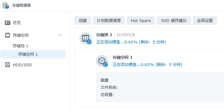

很多人组建NAS后的一段时间,会因为容量不够而发愁,接下来教大家如何借助MB324SP-B添加硬盘,扩大NAS的容量。

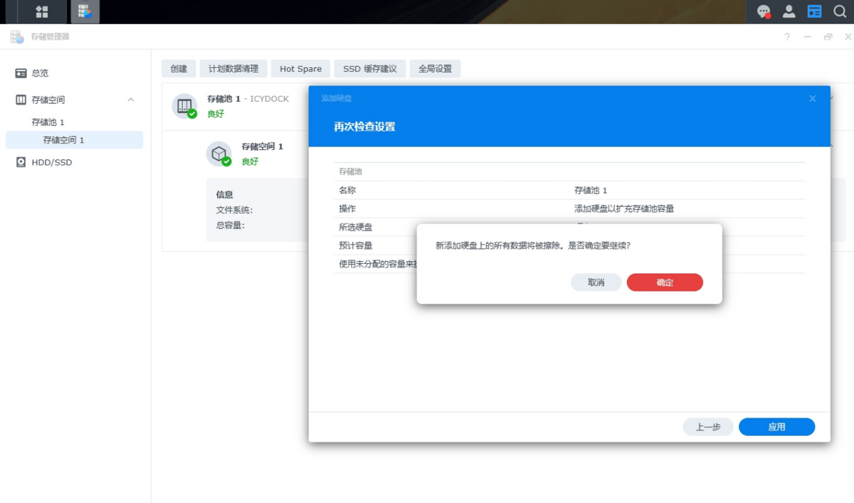

由于MB324SP-B支持热插拔,可以在不关机状态下,通过抽取托盘在原本的空盘位添置一块新的硬盘,然后在系统硬盘管理器上查看到该硬盘。
通过该软件进入到“硬盘管理”页面,点击“添加硬盘”,紧接着根据页面点击下一步完成操作。
然后等待存储池时间完成后即可实现NAS扩容。
