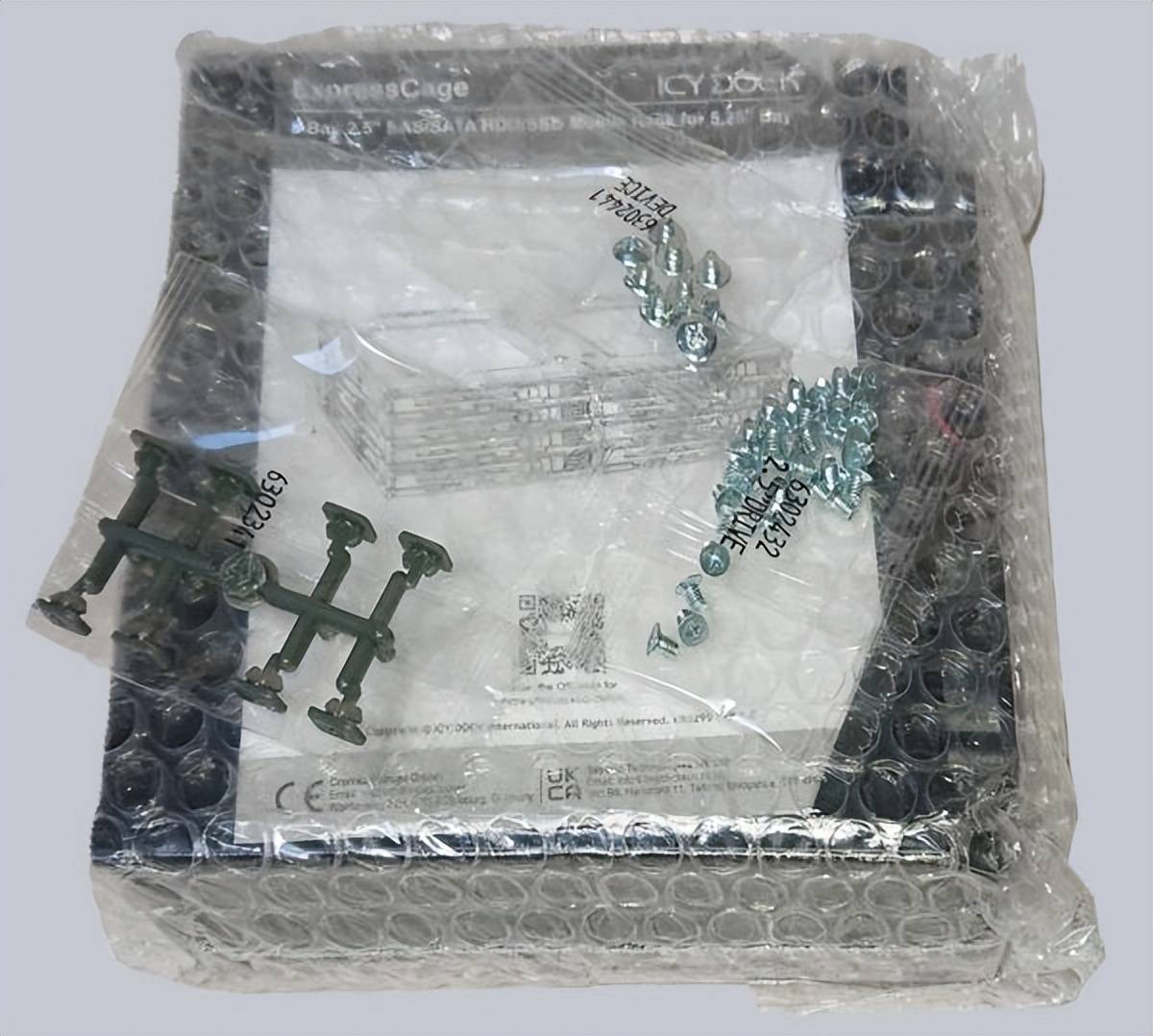

与ICY DOCK的其他产品一样,您会在包装盒内发现...
用气泡袋将硬盘抽取盒完整、牢固地包裹起来,并配有安装螺钉和说明书。说明书内容有限,但图文并茂,非常清晰。

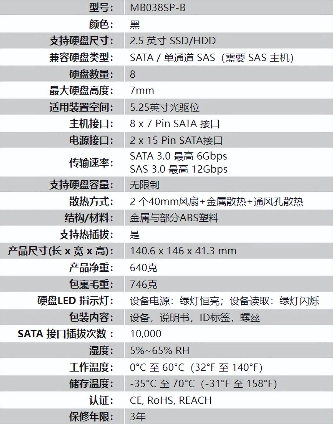

现在我们来看技术数据。
ICY DOCK ExpressCage MB038SP-B 技术数据
技术数据
通过改变包装盒的布局,ICY DOCK避免了过往所有测试中常见的问题:包装盒和网站上的信息不一致。现在,包装盒和说明书上都没有标明尺寸或传输速率。这些信息只能在网站上找到。

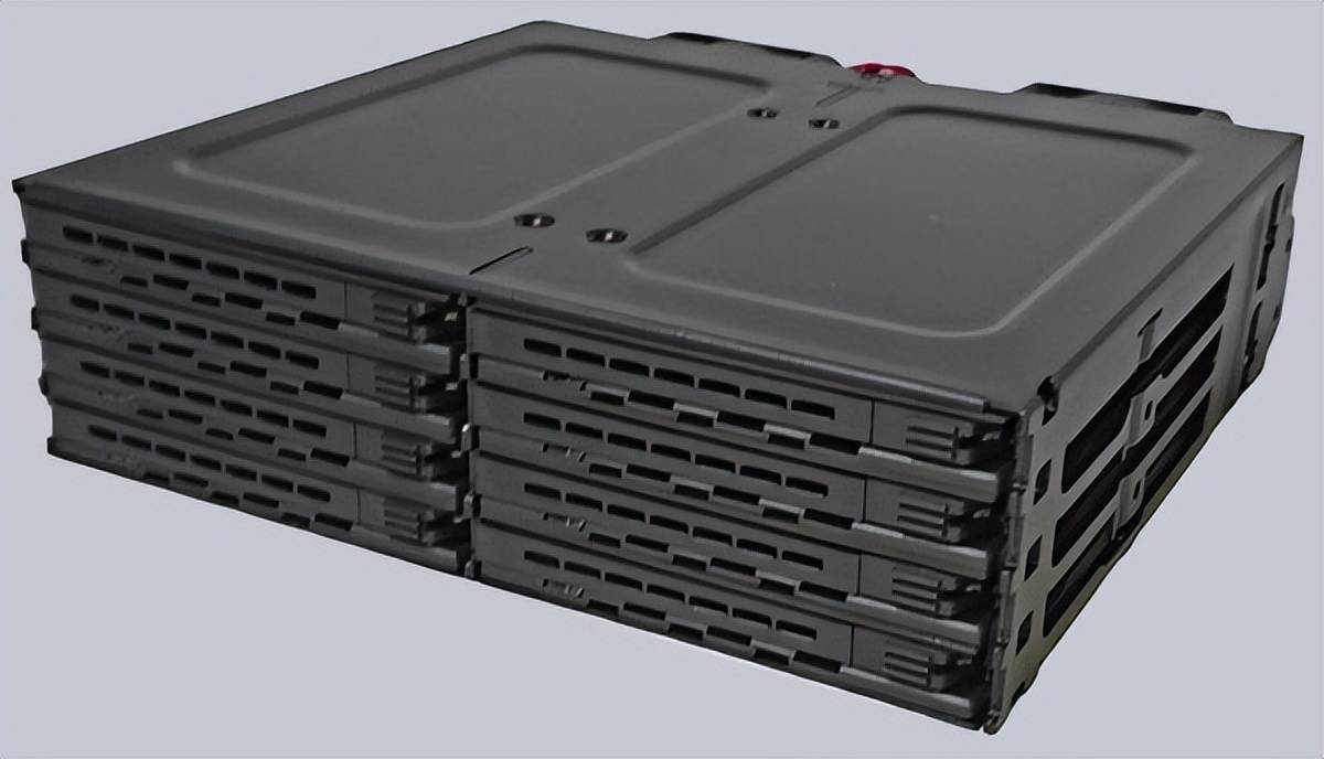

ICY DOCK ExpressCage MB038SP-B布局、设计和功能

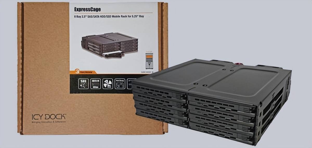

与 Tough Armor 系列相似,这款 ExpressCage 硬盘抽取盒完全由黑色金属制成,与 ICY DOCK的一贯风格一样,给人以非常稳定和高质量的印象。这款硬盘抽取盒的开发目的很明确,就是为了在台式系统或(家用)服务器中实现高数据密度。最多可安装8个SSD,支持最大硬盘高度为 7 毫米。每个硬盘直接连接,无需安装 RAID 芯片。

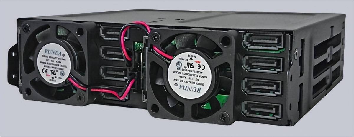

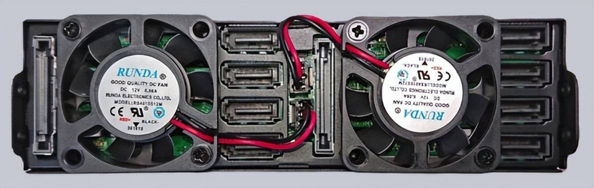

除了两个 SATA 电源接口外,背面还可以看到 SATA 数据接口。
硬盘不仅通过金属外壳散热,还由两个40毫米的散热风扇实现高效的硬盘冷却。但唯一的缺点是这些风扇没有速度控制开关,不能完全关闭。如果需要更换风扇,您可选择传统的 2 针和 3 针风扇兼容并安装。

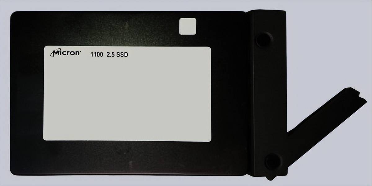

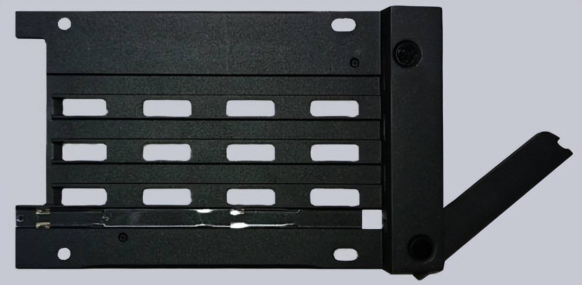

遗憾的是,ICY DOCK不再为ExpressCage使用EZ-Tray系列的托盘,尽管最新使用的托盘高度也很合适。但新款托盘没有塑料凸耳,因此最多只能用两颗螺丝固定硬盘,而且背面也没有横杆,例如 MB326SP-B 的 EZ-Tray 就没有横杆。因此,虽然理论上可以在EZ托盘上不使用螺丝将固态硬盘插入托架(实际操作中也没有任何问题),但现在必须用螺丝将硬盘固定到位。
现在我们来安装ICY DOCK ExpressCage MB038SP-B硬盘抽取盒

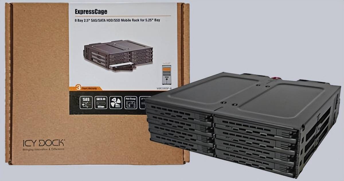

ICY DOCK ToughArmoer MB038SP-B适用于5.25英寸光驱位,因此适用于任何带5.2英寸光驱位的台式机机箱或服务器。

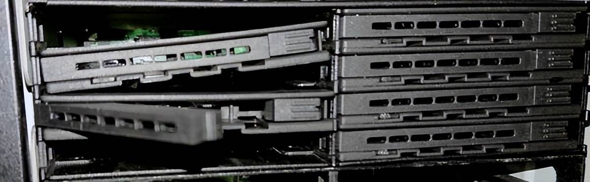

最多可将8块硬盘通过4个封闭螺钉固定在硬盘托盘上,安装好硬盘后,只需插入托盘到硬盘抽取盒内即可。
遗憾的是,新托盘的实用性不如EZ-Tray系列,因此更容易倾斜。

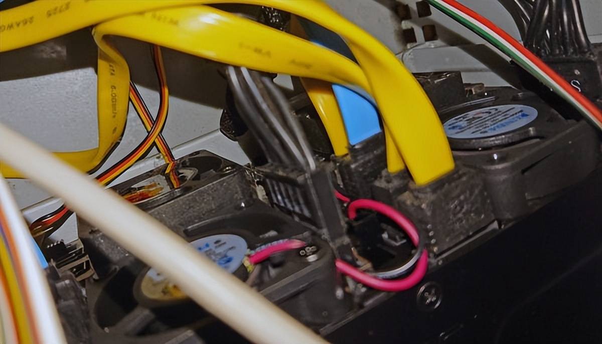

4U安装

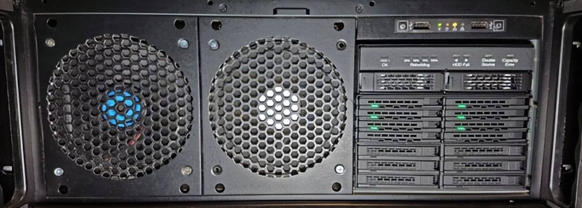

ExpressCage MB038SP-B硬盘抽取盒可轻松安装在4 U机箱中,并与5.2英寸光驱位齐平。不过连接线缆时需要一点技巧,特别是风扇线缆要穿过SATA端口时。
现在,我们想看看这款硬盘抽取盒在实际测试中是否同样令人信服。
ICY DOCK ExpressCage MB038SP-B实际测试
我们在一台服务器中安装并测试了ICY DOCK ExpressCage MB038SP-B硬盘抽取盒。为了更好地进行比较,我们将它放在MB326SP-B和MB902SPR-B之间。顺便提一下,我们还注意到,现在使用的是绿色LED状态指示灯而不是蓝色LED状态指示灯。由于之前使用MB326SP-B时的蓝色LED 灯在使用几个月后就出现了故障,因此绿色 LED 灯更加醒目,希望也能更加耐用。

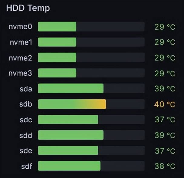

在 19 °C 室温下,数据载体 (sda-sdf) 在运行过程中的温度约为 37 至 40 °C。由于硬盘在运行过程中会不断散热,因此可以说冷却是有效的。
