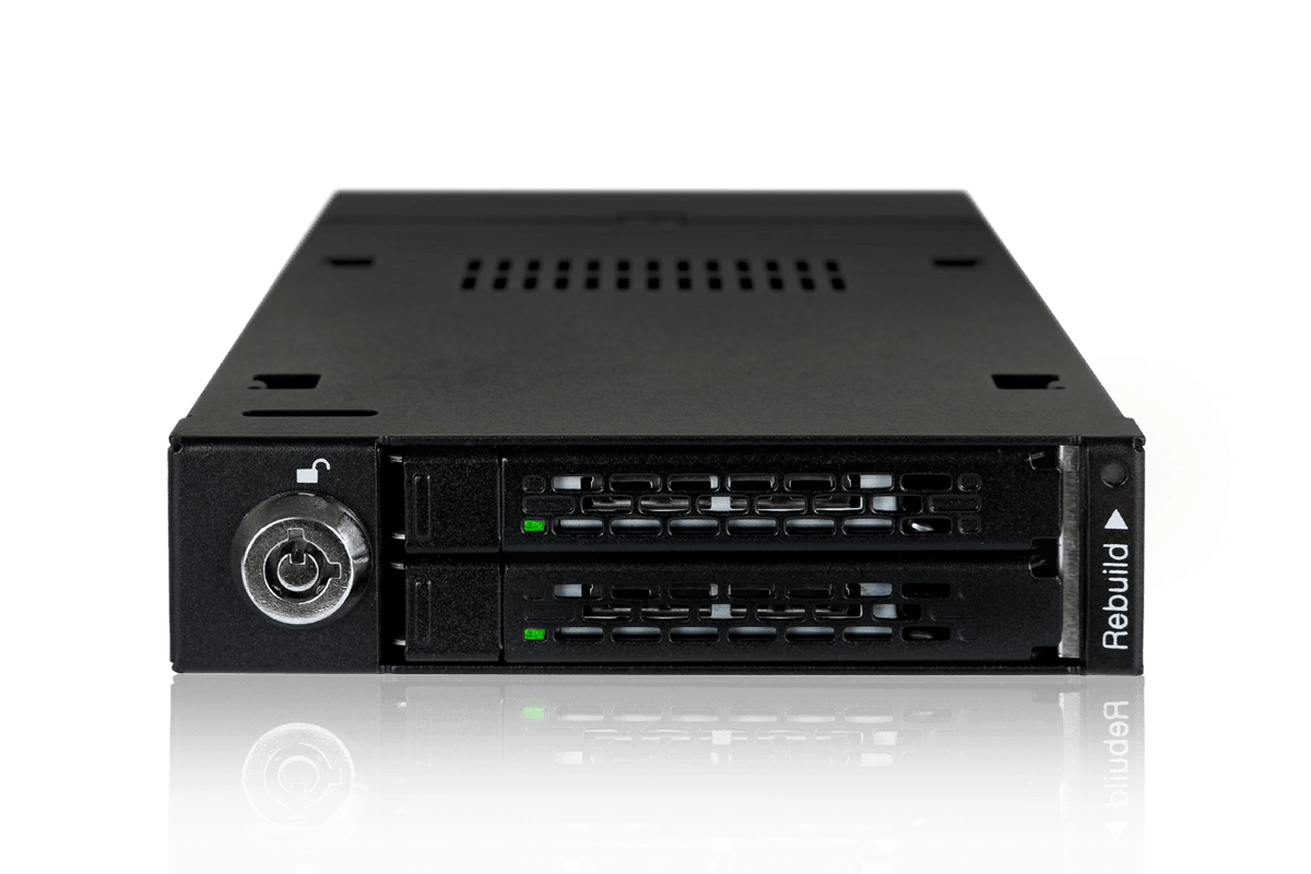

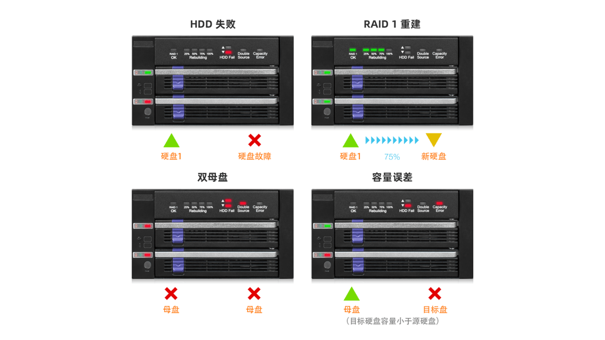

而如果你使用ICY DOCK MB901SPR-B R1搭建RAID 1,则可以通过前置状态指示灯面板判断是哪个硬盘故障以及掌握实时RAID状态及RAID重建进程,这是因为MB901SPR-B R1配备了易于辨识的RAID状态LED指示灯,可在操作过程中进行RAID 1状态监控。

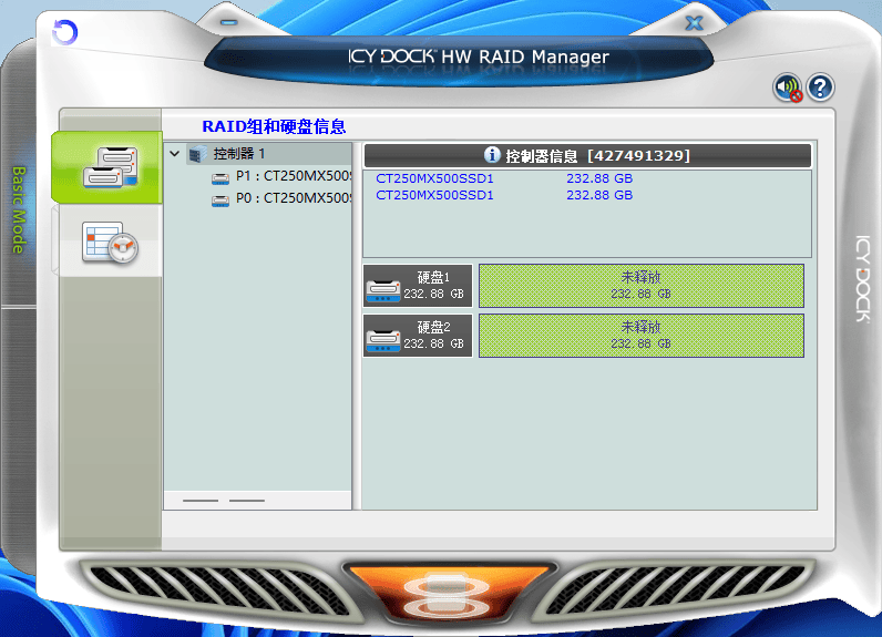

如果您的应用程序需要使用RAID监控软件,可以使用ICY DOCK产品的专用RAID监控软件ICY DOCK HW RAID Manager验证RAID模型状态(通过ICY DOCK官网下载),简单便捷得看到硬盘以及RAID状态。

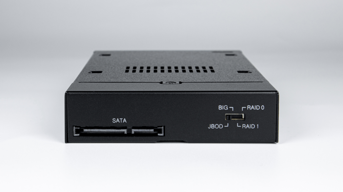

如果你使用的是ICY DOCK的产品,可以通过以下切换RAID模式JBOD的方法一键快速擦拭RAID表。
(本次操作使用的是ICY DOCK MB992SKR-B进行演示)
要擦除MB992SKR-B创建的RAID表,请关闭计算机,将驱动器插入MB992SKR-B并将RAID开关设置为JBOD模式,然后打开计算机。成功切换到JBOD模式后,RAID表将被删除。此过程删除了驱动器上的所有数据。在切换到JBOD模式之前,请确保备份所有数据。
  • 在创建RAID 1阵列时,JMS562 RAID芯片组将RAID表保存到驱动器的深层(LBA),只能在JBOD模式下由JMS562芯片组(MB992SKR-B)擦除,等待擦拭完成即可。
通过简单的切换就能实现一键操作清除RAID信息,相比常规CMD执行Diskpart低阶格式化命令更方便、更省心。

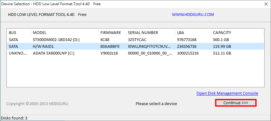

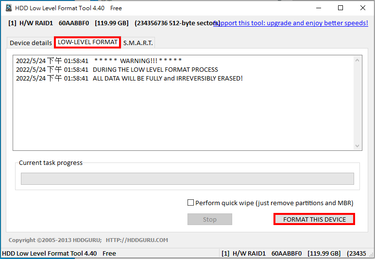

方法1:使用低阶格式化工具(Low-Level Format Tool)
1. 点击链接 HDDGURU LLF tool /或搜索ICY DOCK官网下载至您的电脑,完成安装并打开。
注意:免费版本的速度上线为50MB/S
2. 选择要清除RAID标记的硬盘,并点击“继续”
警告:在选择硬盘中的储存数据将被清除且无法复原!
3. 在“LOW-LEVEL FORMAT ”选项中点击“FORMAT THIS DEVICE”
4. 进度达到100%后关闭工作窗口,并选择Windows磁盘管理来配置硬盘的未分配空间以完成设置。

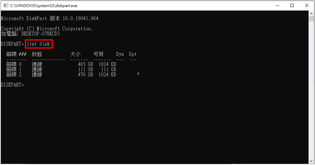

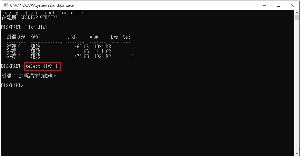

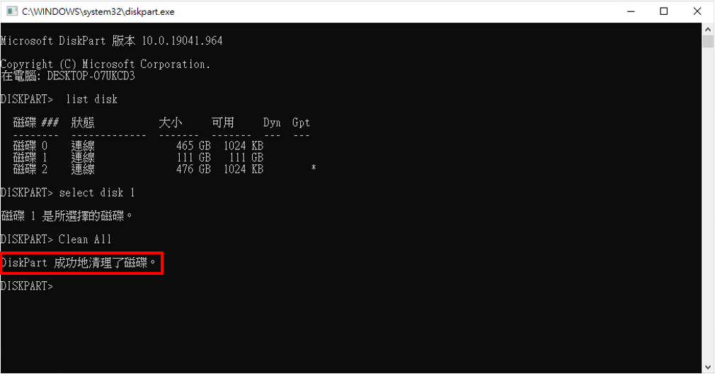

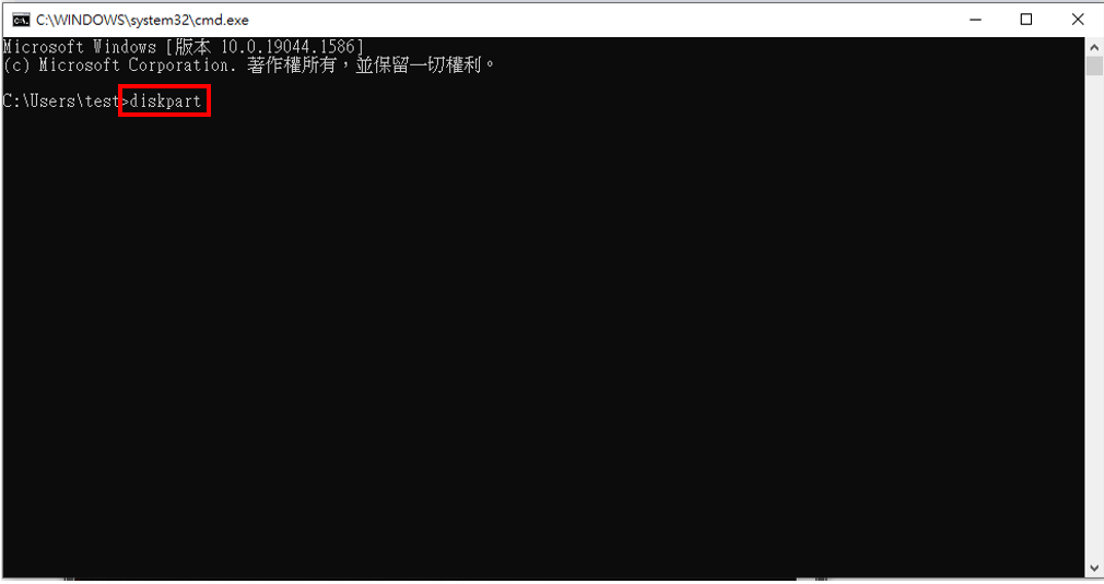

方法二:使用CMD执行Diskpart低阶格式化命令(Diskpart Low-Level Format Command)
1、将要擦除RAID标记的硬盘直接连接电脑

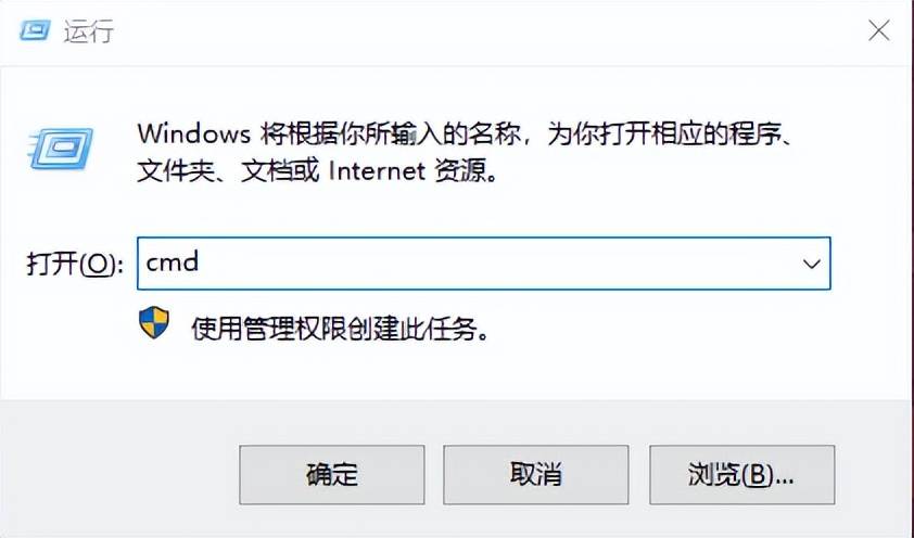

2、按“Windows键+R键”打开“执行”, 输入“cmd”,再按 “确定”弹出命令提示

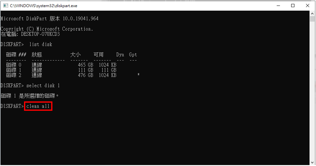

3、在命令提示中输入“diskpart”,再按Enter弹出Diskpart命令
4、上面的命令将打开一个Diskpart命令视窗。在Diskpart命令中输入“list disk”,再按 Enter 列出磁盘清单
5、在Diskpart命令中输入“select disk (磁盘编号)”。指定需要格式化的硬盘编号(在步骤2中记下的硬盘编号)
6、在Diskpart命令中輸入“clean all”,再按 Enter 执行格式化。
(此命令将永久删除所有文件和RAID表格,且无法复原)
7、待格式化完成,在Diskpart命令中輸入“exit”,再按 Enter关闭命令窗口。使用 Windows磁碟管理来配置硬盘的未分配空间以完成设置。

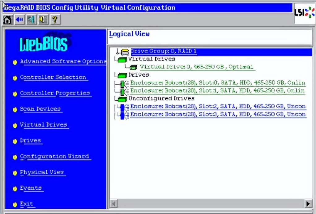

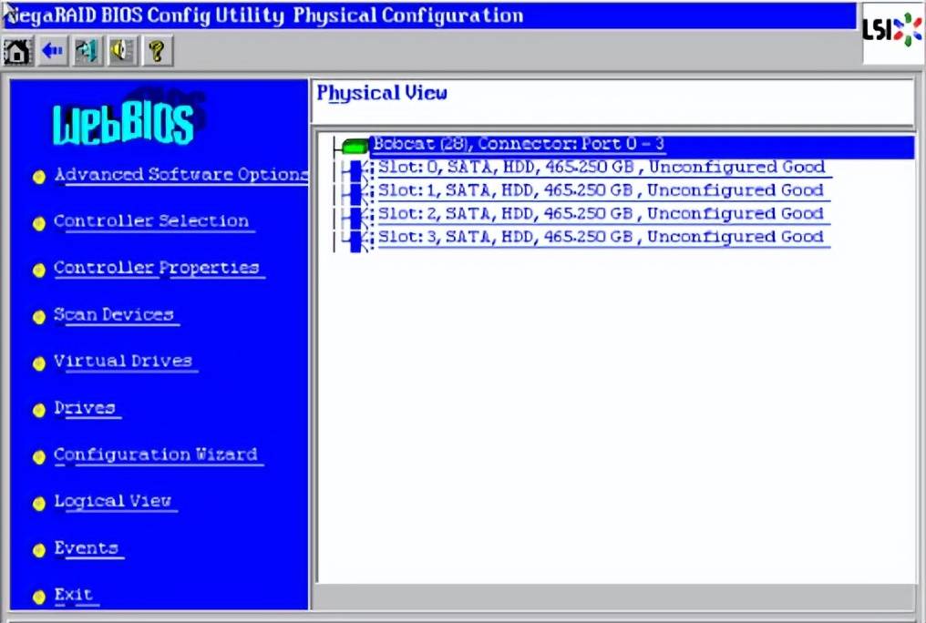

(一)重建RAID 1阵列的过程可能因不同的操作系统、RAID控制器和硬件环境而有所不同。以下是一个通用的步骤指南,用于在常见环境中重建RAID 1阵列:

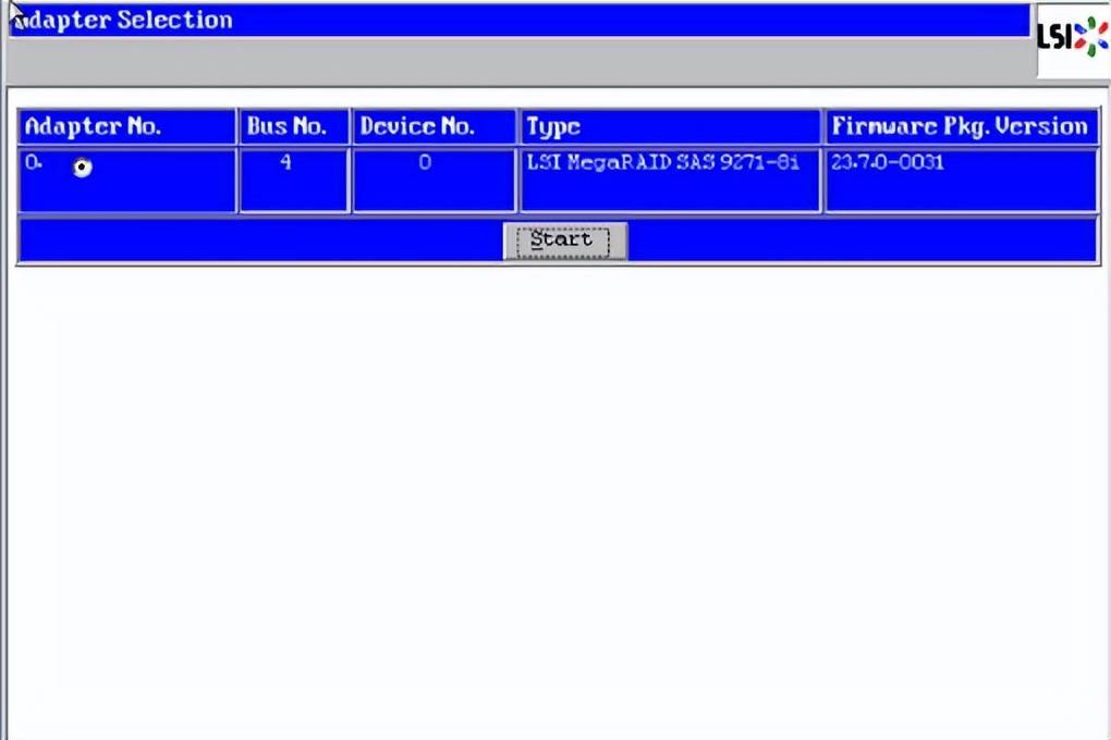

1、启动服务器并进入RAID配置界面:
对于基于BIOS的RAID控制器,通常在服务器启动时按特定键(如F1、F2、Del等)进入BIOS设置界面,然后导航到RAID配置选项。对于基于软件的RAID解决方案(如Linux下的mdadm),则需要在操作系统中运行相应的命令。
2、识别新硬盘:在RAID配置界面中,确保新硬盘已被正确识别并显示为未配置状态。
3、选择重建RAID 1选项:
  • 在RAID配置界面中,找到并选择“重建RAID”或类似的选项。
  • 选择要重建的RAID 1阵列,并确认新硬盘将被用作替换硬盘。
4、开始重建过程:确认操作后,RAID控制器将开始重建过程。这通常涉及将数据从健康的硬盘复制到新硬盘上,以恢复RAID 1的冗余性。
5、等待重建完成:重建过程可能需要较长时间,具体取决于硬盘的容量和RAID控制器的性能。在等待过程中,请确保服务器保持通电状态,并避免进行任何可能干扰RAID重建的操作。
6、验证RAID状态:重建完成后,使用RAID控制器的管理界面或操作系统的磁盘管理工具来验证RAID 1阵列的状态。确保所有硬盘都正常工作,并且RAID阵列没有错误或故障。
(二)通过ICY DOCK RAID芯片自动重建RAID1:
  • 使用RAID 1时,如果在使用中有硬盘损坏,从面板前方的硬盘运行指示灯号位置可以直接判别故障硬盘位置,在不关闭电源的情况下将故障硬盘取出,再置入新的硬盘,自动开始RAID重建,Rebuild 重建指示灯显示黄色表示RAID正在重建,显示绿色表明重建成功,RAID1恢复正常运作。
2.更换置入的新硬盘将变为目标硬盘,产品内的硬盘则变为来源硬盘。建议不要使用曾经组过RAID的硬盘更换,因为会使系统无法判断来源硬盘而出现RAID组降级讯息,造成无法成功完成重组
  • 在RAID 1更换其中一颗硬盘或取出再置入同一颗硬盘,会先进行一次硬盘数据重建(Rebuild),此为正常现象,以确保二颗硬盘的资料一致,重建时间会依据硬盘容量大小而有所不同(100 GB约需10分钟)。
