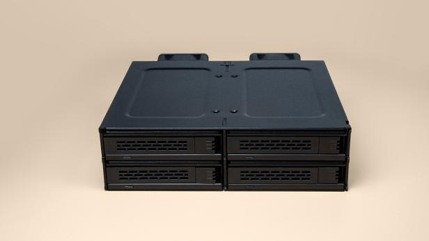

黑色金属磨砂外观
MB324V4P-B采用全金属包裹设计,机身总体呈现黑色磨砂质感。正面有四个盘位卡槽,后面有1个8Pin电源接口、2个slimSAS接口、两个强力风扇以及1个小型通风口。左右两边各有一道开槽,方便机身及时排出多余热量。机身按标准的5.25光驱尺寸设计,可放置于机箱标准的5.25英寸光驱位,实现4个盘位的高密度NVME扩展,最高可支持240TB以上存储容量。

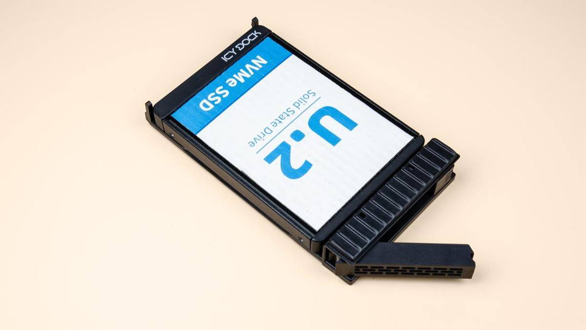

免工具安装托盘
产品四个硬盘卡槽配备有增强型 ExpressTray 托盘,可同时安装四块U.2/U.3 NVMe SSD,PCIe4.0带宽可支持单硬盘最高速度达64Gbps。
机身托盘正面和底面有镂空设计,采用轻量化非密封材质,便于灵活抽取和硬盘散热。此外,托盘配有免工具锁销,无需使用螺丝便可轻松固定硬盘,实现免工具快速更换硬盘。为满足不同客户的硬盘稳固需求,托盘带有可选的螺丝安装孔位,用户可自行选择固定方式。

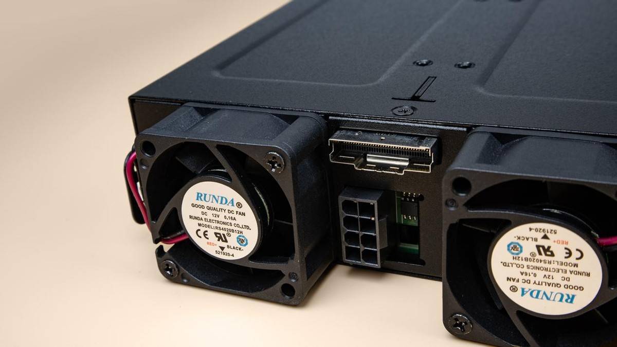

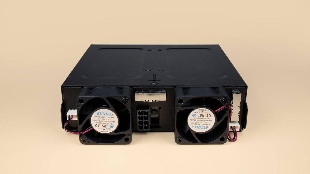

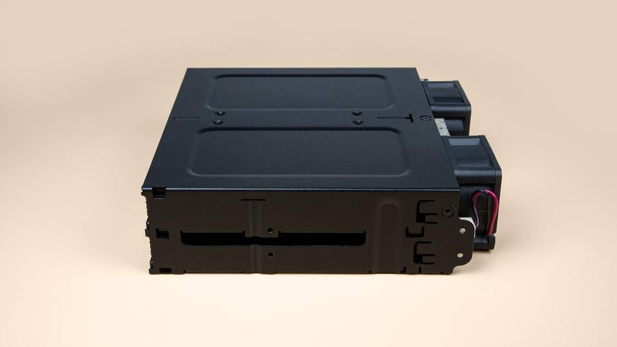

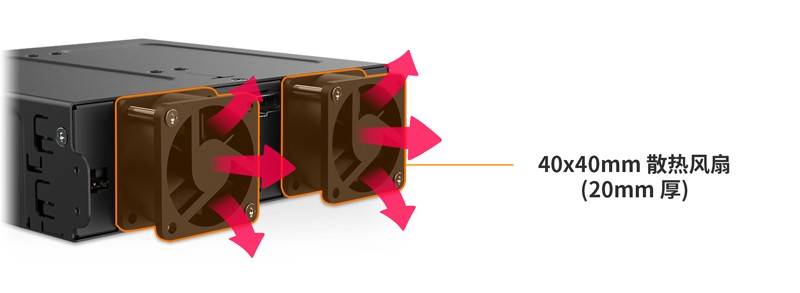

强效散热风扇设计
在机身上可见正面、左右两侧和尾部3处通风口,尾部配备有双40x40x20mm强力散热风扇。风扇厚度为20mm,可有效聚拢风力,直吹硬盘主体,形成强效的定向气流,辅助硬盘极速降温。若有维护需要,用户可自行拆卸更换散热风扇。
托盘的镂空设计搭配双侧通风口,可防止热量囤积,确保硬盘高速稳定运行。

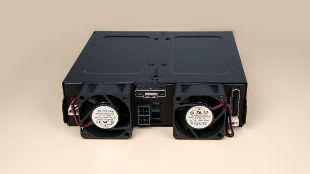

简约电源线和SlimSAS接口
机身尾部配备有1个8pin电源接口,整合4块硬盘供电线缆,保证硬盘强效供电。同时,整合供电线缆后,可防止线缆过多影响散热风道,有效提升散热效率。
机身另外配备有2个 SlimSAS 8i(SFF-8654)接口,接口处覆盖有接口保护盖,去除保护盖可见接口。单接口负责两块2块PCIe 4.0 U.2/U.3 SSD数据传输,兼容三模HBA/RAID控制卡,可支持PCIe4.0满速运行。

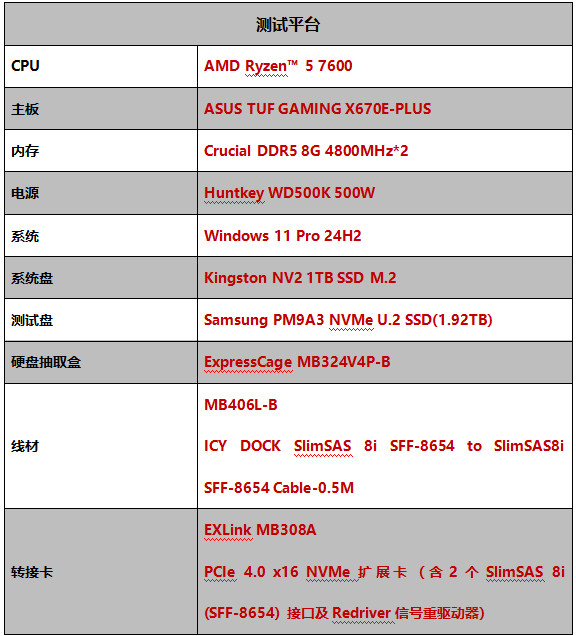

测试参数

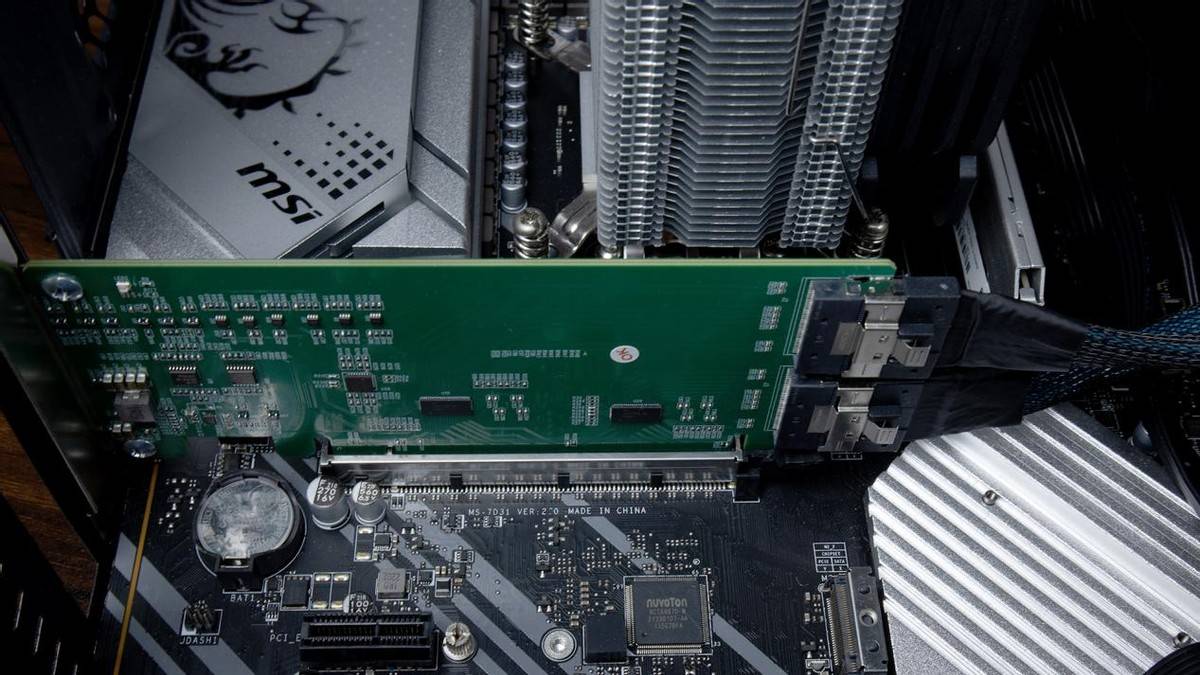

由于测试主板缺乏所需的SlimSAS 8i(SFF-8654)接口,本次测试选用了艾西达克的两款生态配件产品——MB406L线缆和Exlink MB308A转接卡。
MB406L线缆长度为0.5米,两端均采用 SlimSAS 8i SFF-8654 接口,符合PCIe 4.0传输规范,可兼容主流NVMe设备以及三模HBA/RAID卡。搭配使用的EXLink MB308A转接卡集成了Redriver信号增强芯片和100MHz PCIe时钟缓冲器,能够在长线缆环境下保障PCIe Gen 4.0高速信号的稳定传输,并满足企业应用对时序一致性的高要求。该转接卡采用PCIe 4.0 x16接口,总带宽可达256Gbps,并全面支持通道拆分(可拆分为4个PCIe 4.0 x4接口)。
上述产品均已通过兼容性测试,并享有两年质保,能够确保性能稳定和搭配灵活性,有助于优化企业级存储的部署与运维流程,降低系统集成商的项目风险,为客户提供高可靠、可插拔的高速NVMe存储解决方案。

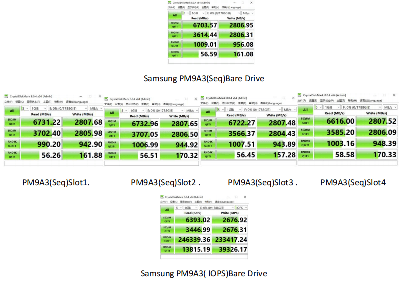

1.1速率测试
运用以上硬件配置,应用CrystalDiskInfov9.3.2、 CrystalDiskMarkv8.0.5软件进行测试,结果如下:
顺序读写
顺序读取速度在6616.00 - 6732.96MB/s区间,与裸盘(6703.57MB/s)接近;顺序写入速度稳定在2807.48 - 2807.68MB/s,与裸盘(2806.95MB/s)几乎无差异。

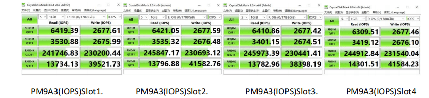

随机读写IOPS:
随机读取IOPS在244912.84 - 246339.36区间,随机写入IOPS在230200.44 - 233417.24区间,与裸盘表现高度吻合。
三星PM9A3裸盘与硬盘盒不同插槽的测速结果无显著差异,接近“无损传输
具体图示如下:

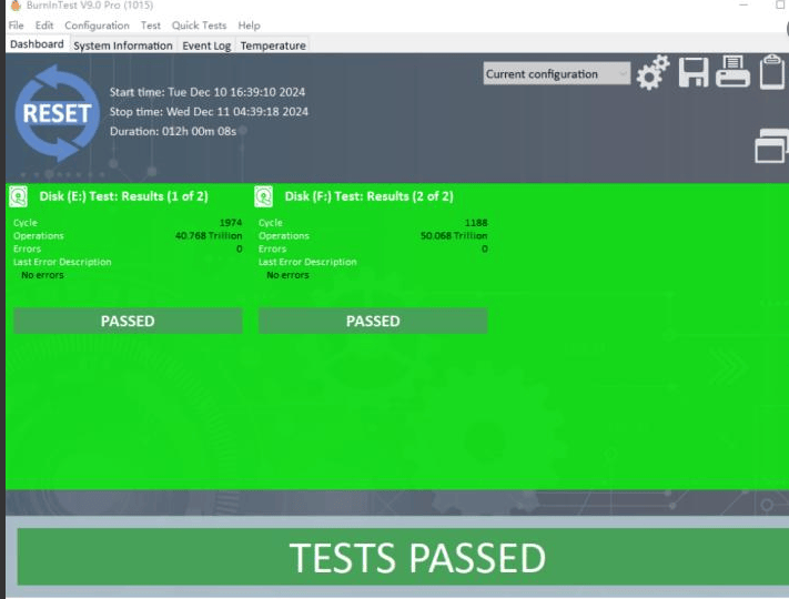

1.2稳定性测试
运用以上配置,使用BurnInTestV7.1Pro进行连续12小时的烤机测试,硬盘运行没有发生异常情况,高负载下持续正常运行。测试结果证明其连接可靠性、主控芯片稳定性、供电纯净度及散热效能均达到极高水准。这项严苛测试的通过,标志着该产品具备卓越的长期运行稳定性和数据可靠性,完全能满足数据中心、高性能计算等专业领域的苛刻需求。

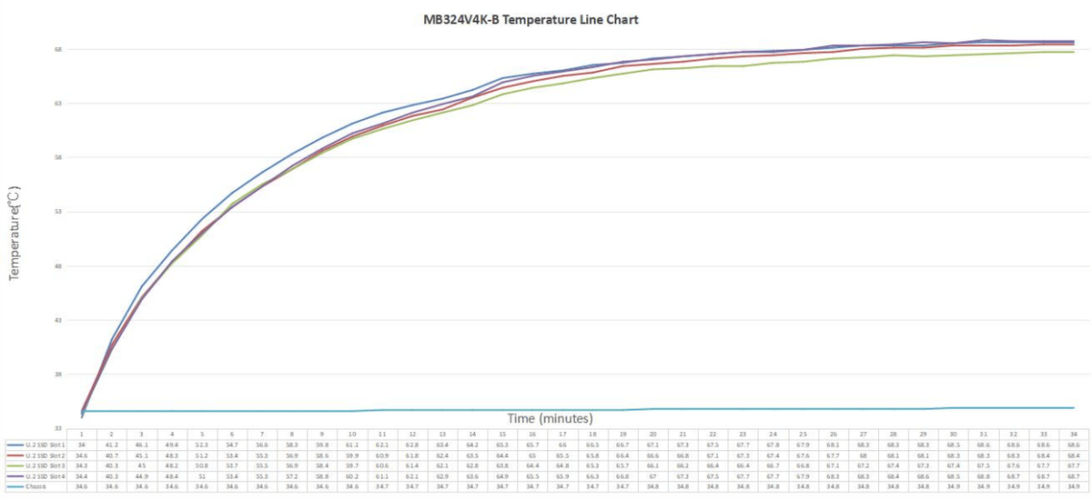

1.3温度测试
使用BurnIn Test v9.1 Pr和CrystalDiskInfo v9.3.2 进行升温测试。机箱温度值为35℃时开始进行测试,间隔1分钟记录硬盘温度变化,最终在70℃以下达到热平衡,硬盘运行无异常。
温度上升曲线图
初始温度设定为35℃,充分模拟现实使用情况,保证实验结果符合实际使用体验。
通过曲线图,可以清楚地看到,温度上升总体幅度较为平缓,增长幅度在0-2℃之间,没有出现温度突然暴涨趋势。
前期温度增长幅较快,后期温度得到有效控制,温度上升幅度较小,在68℃左右时基本停止升温,达到热平衡状态。
在34分钟的升温测试中,产品散热性能发挥稳定,硬盘温度得到有效控制,防止发生硬盘过热导致运行降频等问题,降低企业的运维成本,保障系统稳定运行。
通过上述的传输速度、稳定性和温度测试,产品在高负载情况没有发生异常情况,始终保持稳定的产品特性。可见,ExpressCage MB324V4P-B是一款具有高度稳定性和完美传输速度的性能佳作。
