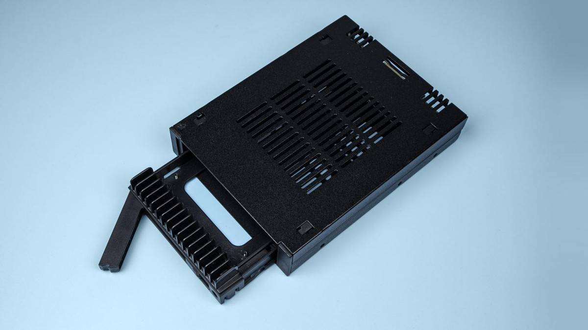

MB741V4P-B采用全金属材质,表面为黑色磨砂工艺,整体设计四面镂空,兼具轻盈质感与良好通透性。

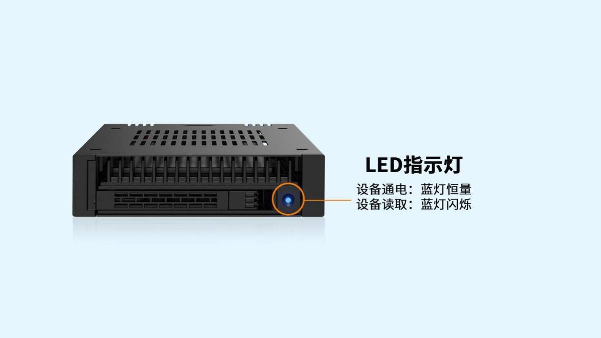

产品正面配备了ExpressTray快装托盘,设有硬盘弹出按钮,右侧配有蓝色LED指示灯。机身尾部做了局部开放处理,可见两个散热通风孔和U.2 SFF-8639接口。上下两面采用对称镂空设计,有助于排出内部积热;左右两侧装饰有拼接线条,造型简约大方。
四面镂空结构结合托盘外立面的进风导流片,能迅速引入自然气流,并通过尾部通风孔实现被动散热,从而高效挥发内部热量,保障SSD稳健运行。
二、快装结构稳固运维

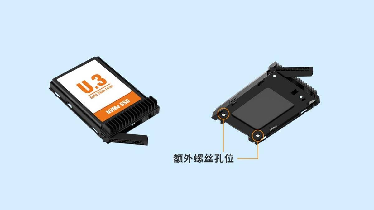

MB741V4P-B的托盘采用轻质材质,配备硬盘弹出按钮和内置固定螺丝,可实现免工具安装,大幅缩短硬盘更换时间。为满足对稳定性要求更高的场景,托盘仍保留螺丝固定孔位,结合外壳的集成锁定卡扣,进一步增强了硬盘的稳固性与安全性,适用于工业环境或设备运输等场景。
在实际运维中,前面板LED可实时显示硬盘的电源与工作状态,用户无需拆解硬盘盒即可快速监控存储模块运行情况。内部盘位支持5mm至15mm厚度的U.2/U.3硬盘,打破了传统托盘对硬盘尺寸的限制,显著拓宽了兼容范围,非常适用于IT运维、数据恢复及生产型工作流程等对存储要求较高的行业。

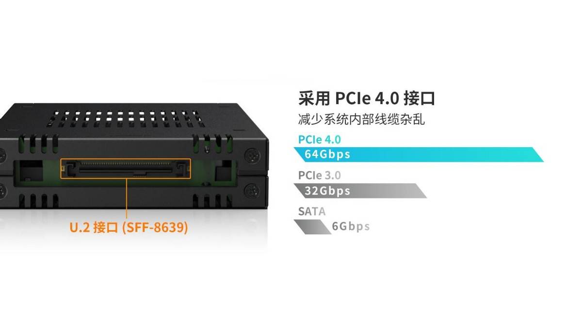

MB741V4P-B直接采用原生U.2 SFF-8639接口,支持PCIe 4.0 x4通道,理论传输速率最高可达64Gbps。该接口整合了供电与数据传输功能,有助于优化机箱内部线缆布局,避免遮挡散热风道。
与常见的转接方案不同,原生U.2接口既满足了对延迟、带宽和并发处理能力有严苛需求的工作场景,也显著提升了与各类U.2/U.3 NVMe硬盘的兼容性。

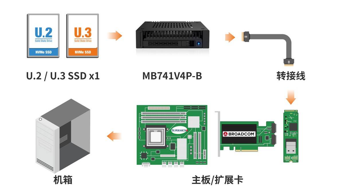

需要注意的是,使用MB741V4P-B需搭配Slim SAS或OCuLink转U.2数据线。但用户无需过度担心兼容性问题,经测试,该产品可兼容市面上多数主流主板自带的NVMe接口、RAID/HBA卡及M.2转接卡,且不占用PCIe插槽,为用户保留了更多硬件扩展空间。

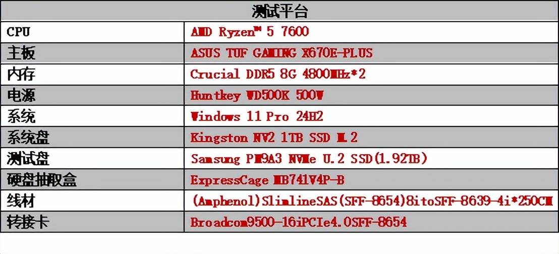

测试参数
1、速度测试

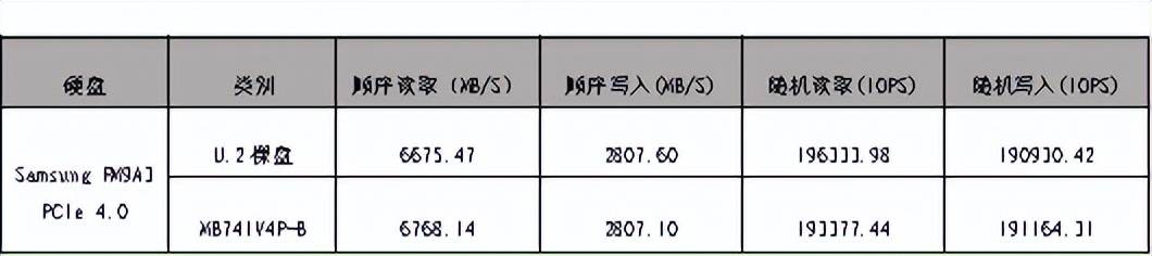

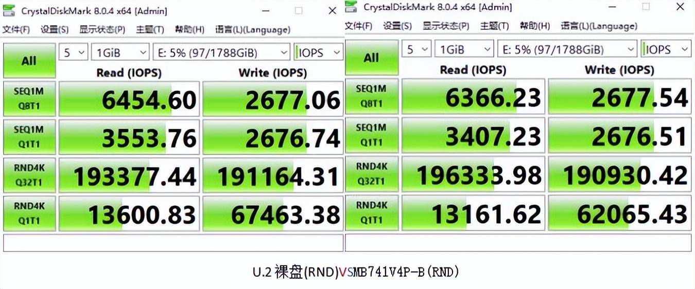

基于上述测试环境,本次测试选用Samsung PM9A3 PCIe 4.0硬盘,运用CrystalDiskInfov9.3.2 &CrystalDiskMarkv8.0.5进行速度对比测试。
总体来看,上述数值差异较小,速度没有出现明显的波动变化。对比裸盘,搭载MB741V4P-B后,读写差异控制在裸盘速度的2%以内。其中顺序读取和随机写入两项数值呈现反超趋势,这得益于MB741V4P-B的原生U.2接口,有效降低硬盘的数据传输折损率,加强了数据传输稳定性。
从顺序读写来看,读取数值和写入数值差异分别为92.67MB/s和0.5MB/s,约占裸盘速度的1.39%和0.018%。写入速度差异低于裸盘速度1%,折损率几乎为0;读取速度则高于裸盘速度1%,实现速度反超。这种不减反增的趋势,体现出MB741V4P-B优越的原生兼容能力,可确保数据的高效传输,有效降低传输滞后性和延迟性。
从随机读写来看,总体数据差异保持在1.6%以内,没有明显差异性。在随机写入方面,搭载MB741V4P-B后的数值领先裸盘约0.12%,随机读取数值则稍弱裸盘约1.5%,零碎化数据调用存取速度基本持平。

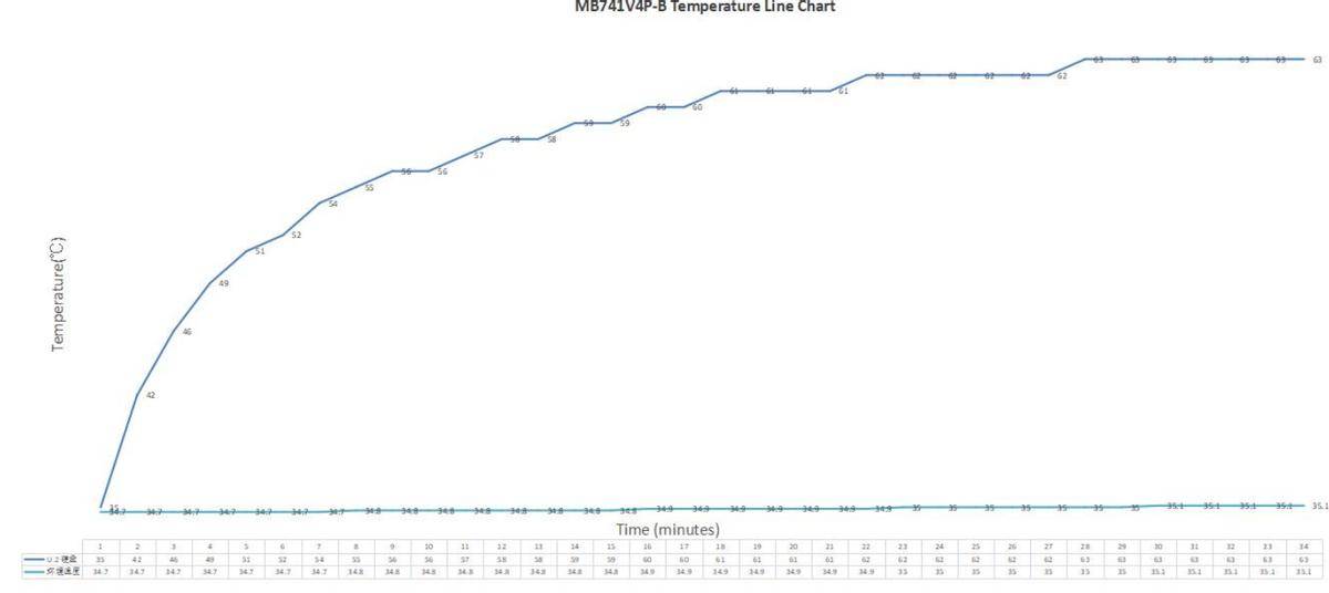

本次温度测试环境温度设置为34.7℃,硬盘初始温度为35℃,使用BurnInTestv9.1Pro进行34分钟的测试。通过每隔一分钟测量硬盘温度和环境温度变化,了解硬盘抽取盒的散热性能以及对机箱内部的温度影响。
总体来看,在高负载情况下,U.2硬盘温度由35℃上升到63℃,相差值为28℃,平均每分钟约上升0.8℃,期间硬盘运行平稳,散热表现优秀。环境温度随着硬盘温度上升有所变化,但总体变化较小,总上升0.4摄氏度, 没有出现热量囤积情况。
从硬盘温度上升趋势来看,前7分钟内温度增长幅度较大,开机前两分钟内,温度上涨7摄氏度。前7分钟内,温度增长幅度分别是7℃、4℃、3℃、2℃、1℃、2℃,温度增长放缓。后27分钟内,硬盘基本保持每两分钟增长1℃的升温趋势,开始出现暂停升温,最终在28分钟时候达到63℃,实现热平衡。
从数值变化来看,硬盘后期升温迟缓,散热表现优异。值得注意的是,环境温度没有明显变化,在硬盘盒散热系统和内部散热系统的配合下,多余热量及时有效地排出机箱内部。

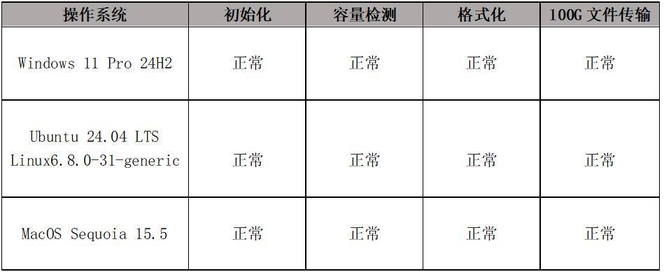

作为一款集成U.2接口的硬盘抽取盒,MB741V4P-B理论上具有广泛的兼容性能。本次测试在两类系统下进行硬盘的设置,验证在不同系统中是否可以正常运行。同时,运用Fast copy v4.1.1对硬盘进行100G文件传输测试。实验过程中,硬盘的的设置以及读写性能没有出现任何的兼容问题,完美适配以下两类操作系统。

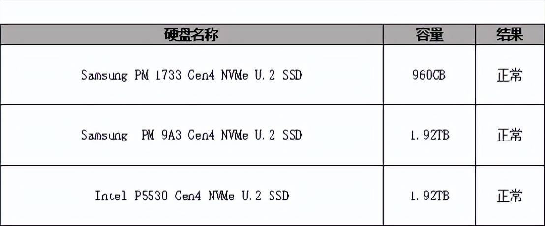

同时,通过CrystalDiskInfov9.3.2 &CrystalDiskMarkv8.0.4对以下U.2硬盘进行测速。结果表明,通过MB741V4P-B可以正确识别以下硬盘容量,保持硬盘的正常运行速度。
